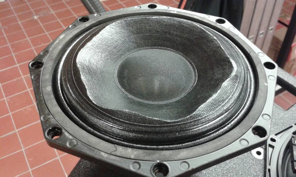

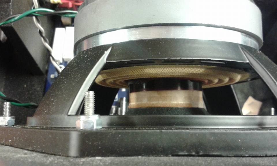

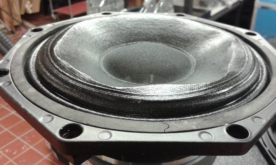

Asta se intampla cand nu folositi highpass (filtre trece sus) pe sateliti!
In cazul de fata, un amplificator de 400W/8 ohmi a reusit sa distruga total un difuzor coaxial B&C 8CX21 - https://www.poweraudio.ro/difuzoare_profesionale/difuzoare_BCspeakers/difuzor_BCspeakers_8CX21?filter=14
Filtrele highpass au in primul rand rol de protejare a componentelor utilizate in sistemele de sunet. Nu le ignorati!
Folositi procesoare de sunet setate corespunzator!

Nu vad eu bine, sau a trecut bobina prin spider ? :D au bagat baietii putin Bassotronics si au uitat sa puna procesorul probabil , hahaha !

Din cauza cursei excesive s-a rupt lipitura dintre spider si bobina.
Bobina a sarit afara din intrefier si a ramas blocata afara.
Nu poti sa obtii subbass dintr-un difuzor de medii de 8 inch. Dar poti sa incerci ...

Dacă n.a ars bobina , ăsta e un mod sigur ca să testezi un amplificator să vezi dacă nu are pic de distorsiuni :D :D
Multumim pentur poze. Interesant, macar stim ca nu au fost distorsiuni. :)
Ce filtrare trebuia sa aibe? 70Hz HPF 24dB/oct?
