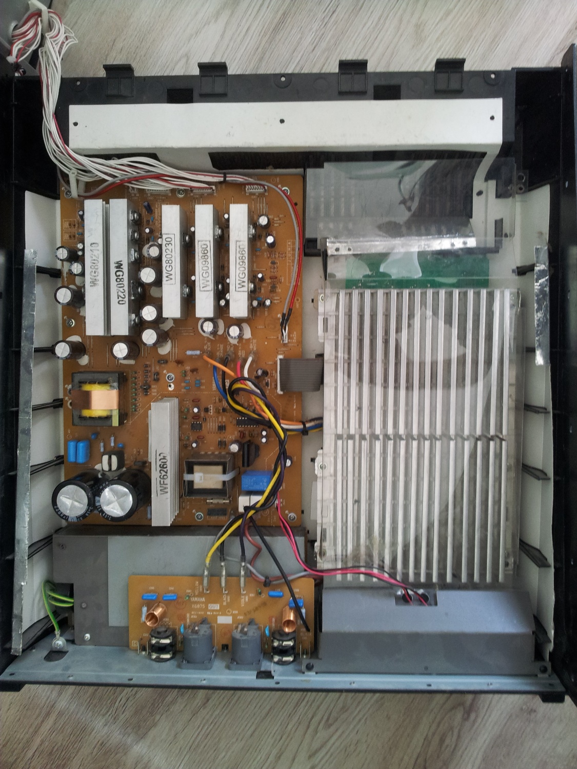

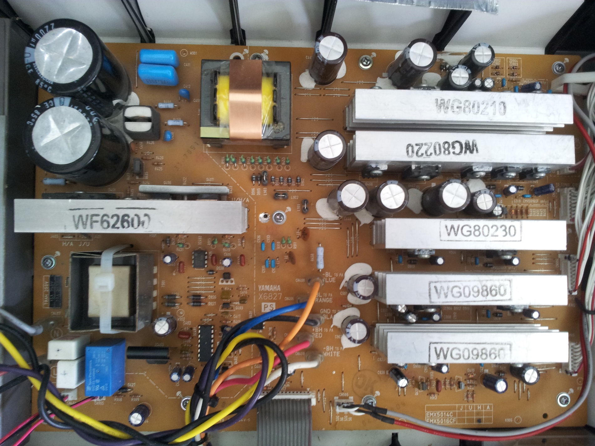

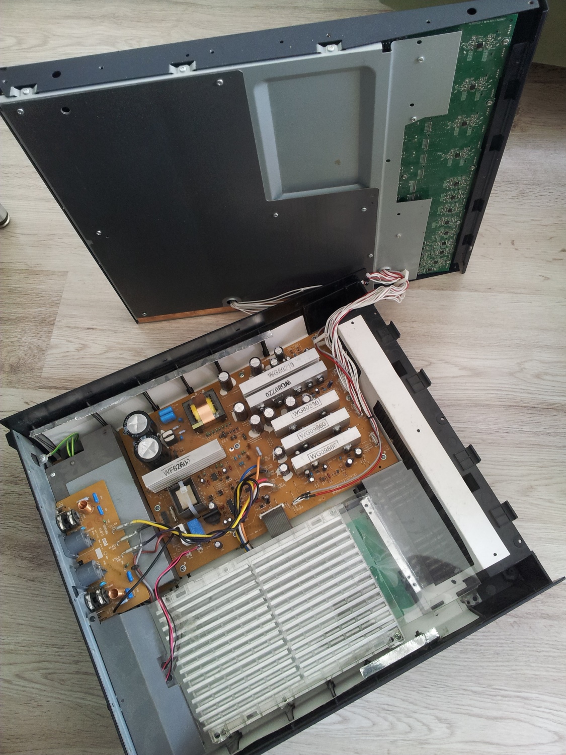

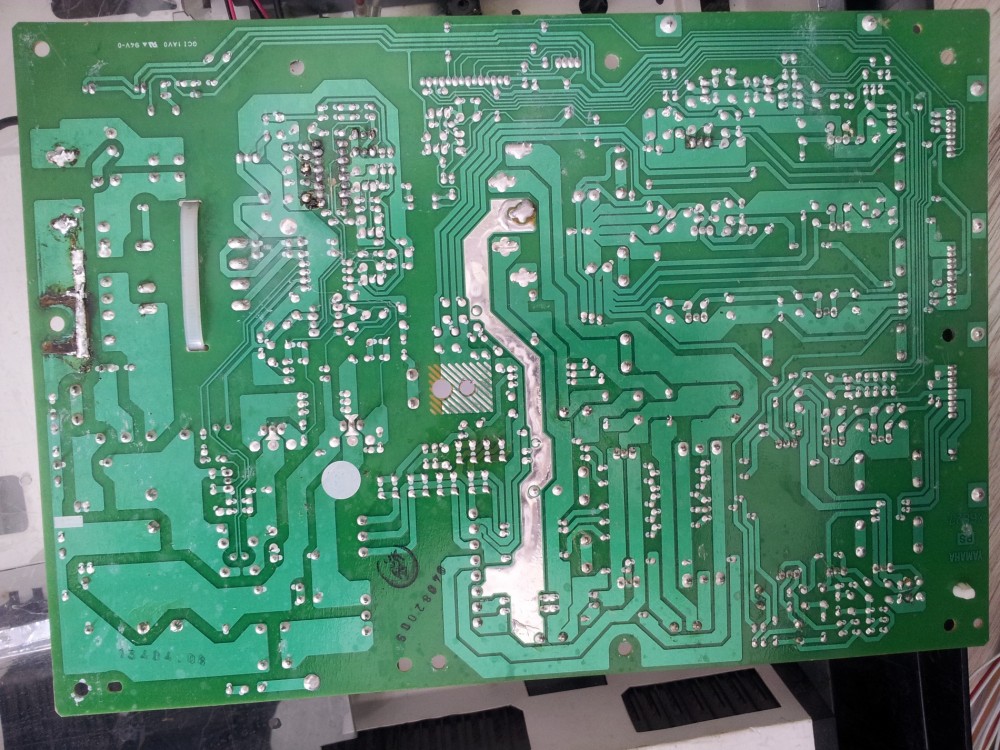

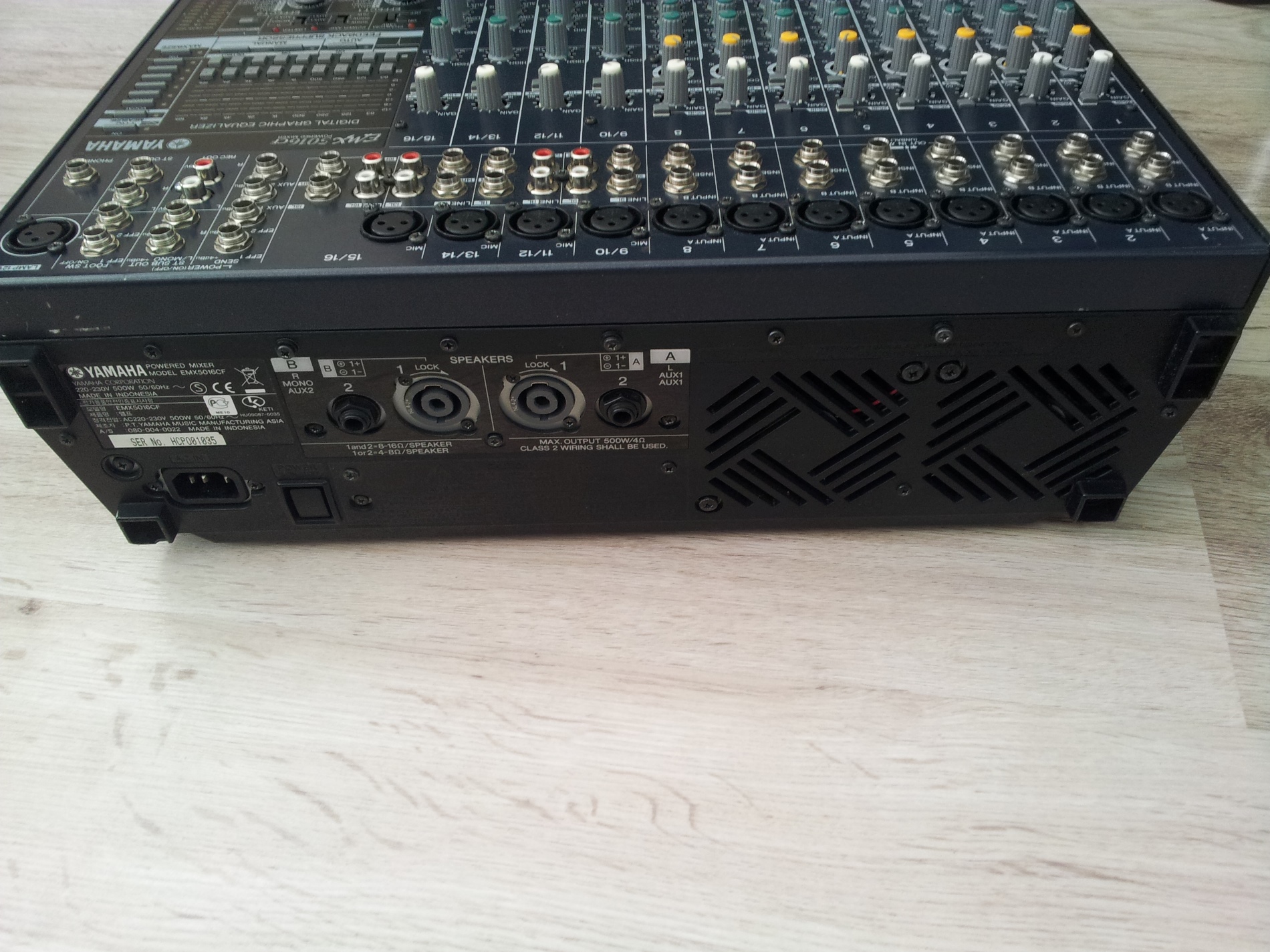

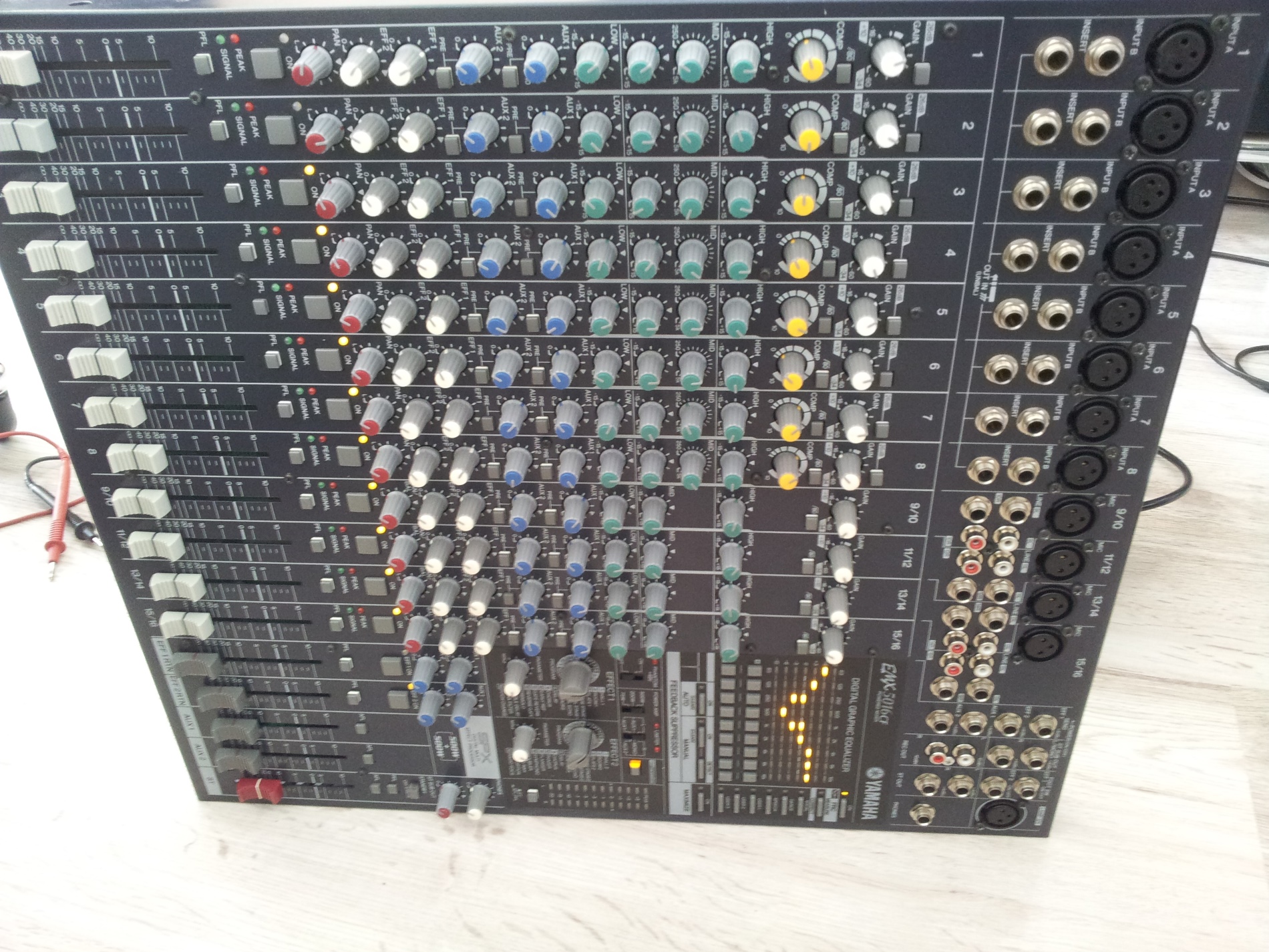

YAMAHA EMX5016CF cu interventii pe modulul sursa alimentare si alimentarea etajului final conectata gresit -BL(blue) inversat cu +BL(orange) provocand distrugerea a 4 condesatori electrolitici 2,2uF/200V.
YAMAHA EMX5016CF 007.jpg [ 863.38 KiB | Vizualizat de 10360 ori ]
YAMAHA EMX5016CF 018.jpg [ 1.02 MiB | Vizualizat de 10360 ori ]
YAMAHA EMX5016CF 013.jpg [ 684.94 KiB | Vizualizat de 10360 ori ]

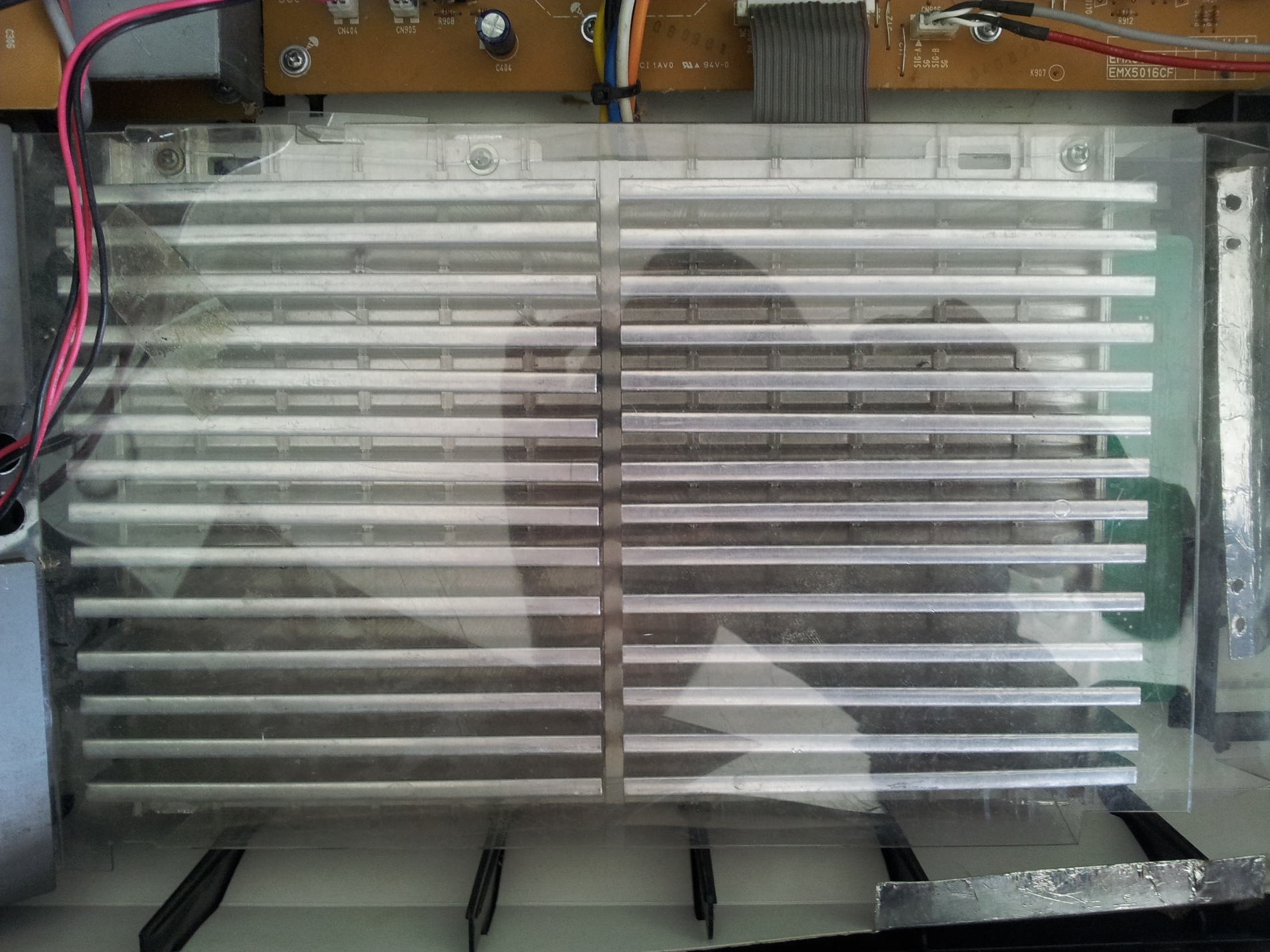

Salut!
Specificatiile tehnice sunt 96% reale, aliajul de lipit folosit in modulul sursa alimentare prezinta microfisuri multiple dupa utilizare indelungata, racirea fortata realizata cu doua ventilatoare nu acopera decat etajul final.
Personal consider ca este o investitie buna daca s-a defectat dupa aproximativ 7 ani de utilizare, 04 08 2009 este stampila CTC pe cablajul modulului sursa alimentare partea dorsala.
