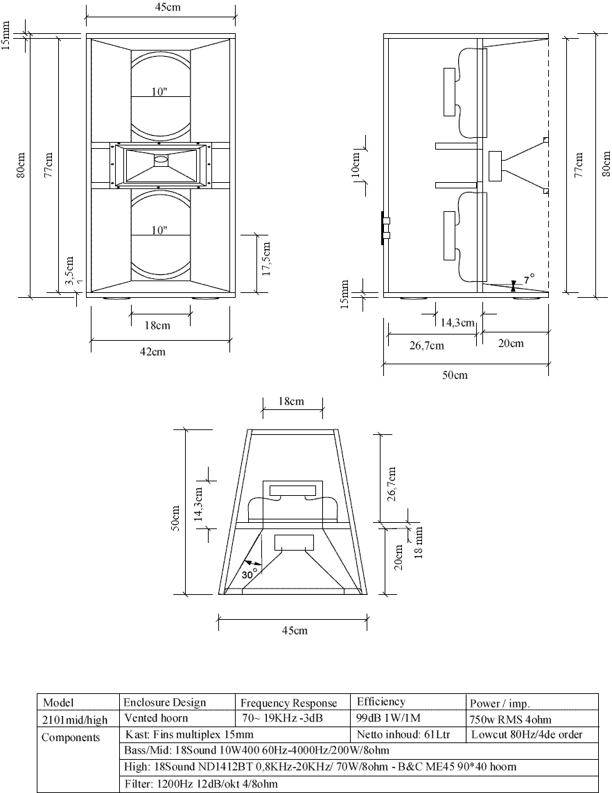

Ce parere aveti despre proiectul de mai jos ?
Teoretic este un proiect compact , combina avantajele hornului scurt cu bass reflexul , hornul pentru inalte nu obtureaza cele doua difuzoare de medii-joase , impedanta rezultata este optima 4 ohmi.....
Evident , trebuie alese difuzoare mai accesibile si cunoscute , la care sa existe posibilitatea de recone kit etc .
Cum comentati ?

Este foarte ok boxa aceasta.
Combină atât presiunea acustică, cât și directivitatea (limitată).
Este mai mult un wave guide care poate presta excelent peste 100Hz.
Avantajul principal ar fi dimensiunile rezonabile, în opinia mea.
Spre deosebire de hornurile clasice pentru bass, pentru acest proiect ar fi necesare difuzoare cu spl cât mai mare și caracteristică de frecvență dezechilibrată.
Orice horn, orice wg, este un band pass acustic. De aceea, alegerea difuzorului trebuie făcută luând în considerare limitările acustice.
De exemplu, proiectul de mai sus va împinge răspunsul din zona 100-400hz cu circa 3-4dB/difuzor și va atenua cu 3-6dB zona 800-2000Hz.
De aceea, pentru a largi spectrul cat mai mult, e bine de folosit difuzoare care au spl foarte mare peste 1000hz (peste 100dB) și 94-97dB sub 150Hz.
Dacă vom lua în calcul felul în care se vor comporta în WG, vom constata că răspunsul se va liniariza pentru porțiune 100hz-1500hz, presupunand ca alegem un difuzor mai special, care are o astfel de caracteristica ”dezechilibrată”.
În opinia mea, acest tip de incintă ar putea să presteze în spectrul 100Hz - 1500hz undeva pe la 107-110dB/2,83v/1m pe JBL Selenium 10MB3P (de exemplu).

Pentru redarea frecventelor înalte ar putea fi o soluție buna hornul P Audio 2380 si un difuzor de 2" D 3305 Ti de la JBL Selenium ?

Da, ar fi una dintre solutiile de inalta performanta.

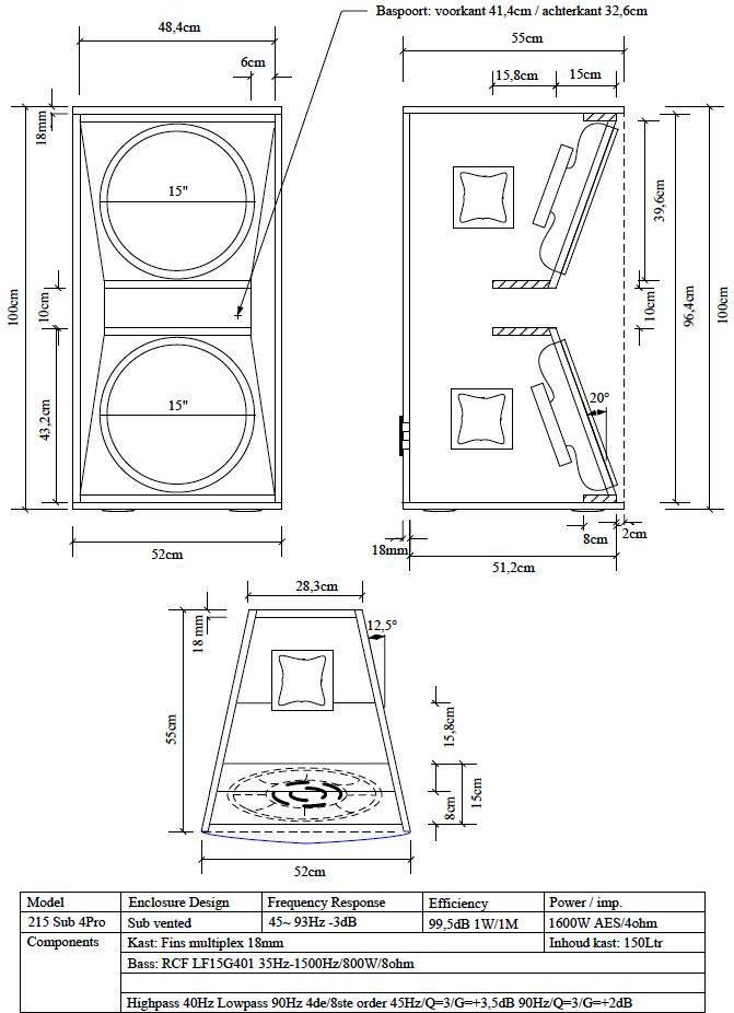

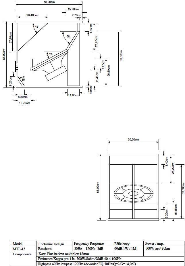

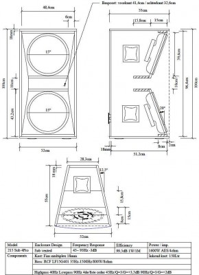

Pentru redarea frecventelor joase avem cateva optiuni :
Bass 2x15.jpg [ 88.9 KiB | Vizualizat de 9251 ori ]
Bass Horn 1x15.jpg [ 61.41 KiB | Vizualizat de 9251 ori ]

Hm... nu pare nimic deosebit. Mai degraba as incerca CUBO 15, THAM15, sau SS15...

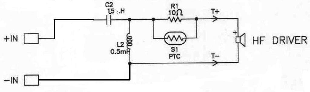

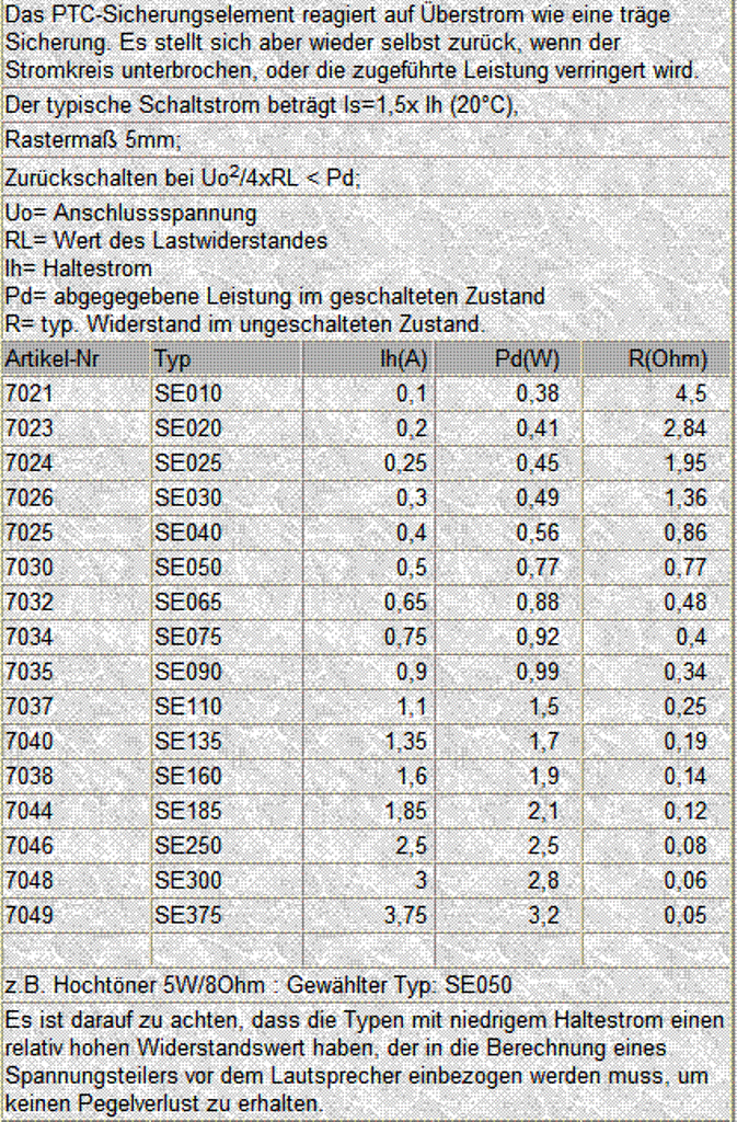

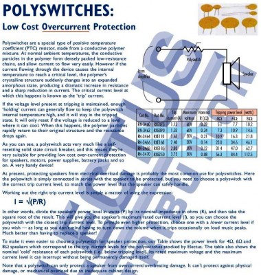

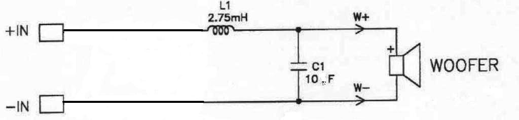

Asta este varianta de filtru propusa de mine pentru difuzoarele de 10" de mai sus si driverul JBL Selenium D220TI , mentionez ca sunt necesare doua filtre pentru joase , fiecare difuzor de 10" va avea filtru de joase independent .
Pentru dimensionarea polyswitch-ului ( de preferat modelul RXE110 http://www.tme.eu/ro/katalog/?idp=1&sea ... order=DESC ) , recomand sa studiati si tabelul de mai jos :
Filtru joase.jpg [ 17.01 KiB | Vizualizat de 9105 ori ]
