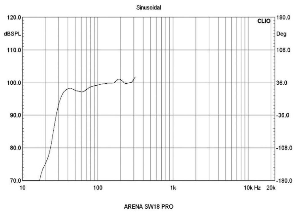

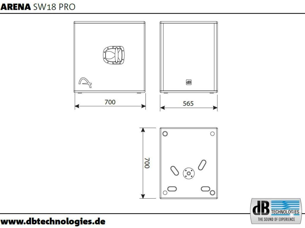

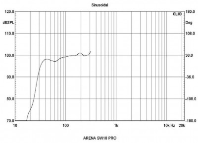

dB technology este o componenta a grupului RCF .
Foloseste doar difuzoare RCF , dar nu cele care sunt cap de serie !
Incinta este foarte compacta pentru un BR cu difuzorul RCF LF18N401 , priviti dimensiunile din atasament .
Dar ...la puteri medii , cred ca nu este invingatoare in lupta cu SPL-ul .
Tapped Horn-ul ( bine construit ) cu difuzorul de 12" optim il rupe pe genunchi la SPL pe orice Bass Reflex cu 18" , dar nu si la extensie in zona infra ...
Asta daca proba este TH12 versus BR18, la putere egala .
Daca facem o proba de 4x TH12 la 4x BR18" , TH12 iese clar in avantaj , deoarece cu iesirile acustice cuplate toate 4 coboara la fel ca un BR , dar cu un SPL muuuuuul mai mare !

Si totusi suna super, cu o prezenta incredibila. 98db la 40hz :D nu spune nimic? Vreau sa-mi aratati un alt bas reflex care sa-l egaleze pe acesta la raspuns.(in aceeasi bani).

Graficul prezentat este cu procesarea optima , fara procesare te pisi pe el...
Pe bune , TH12 suna mai tare .
Oricum sub 50 Hz nu prea conteaza ...
Datorita procesarii active , puterea acustica disponibila este mai mica , datorita compresiei in putere care va apare exact la acea frecventa unde a fost facut " boost" ul ...
Ce iei pe mere , dai pe pere !
De aia am specificat ca testul se va face corect la putere medie , nu la maxim .
