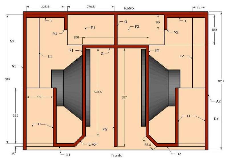

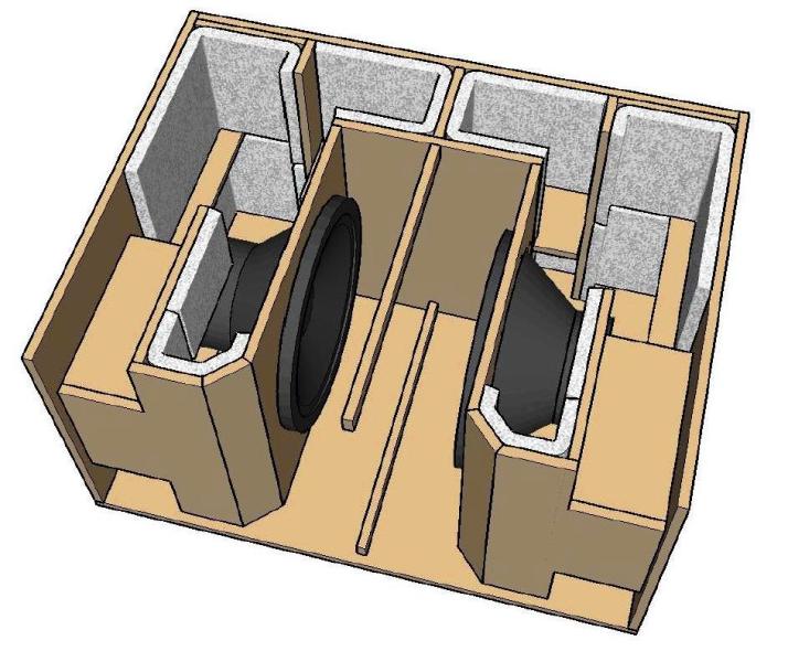

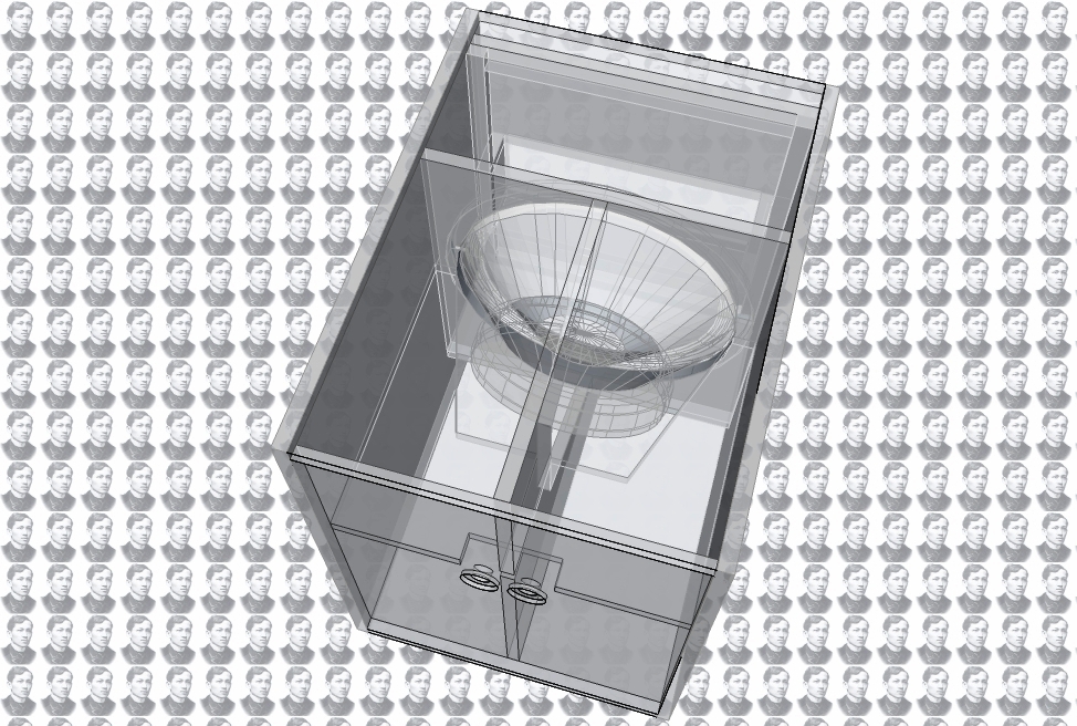

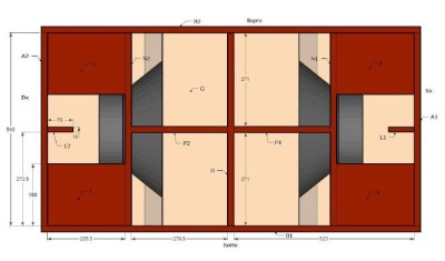

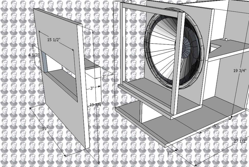

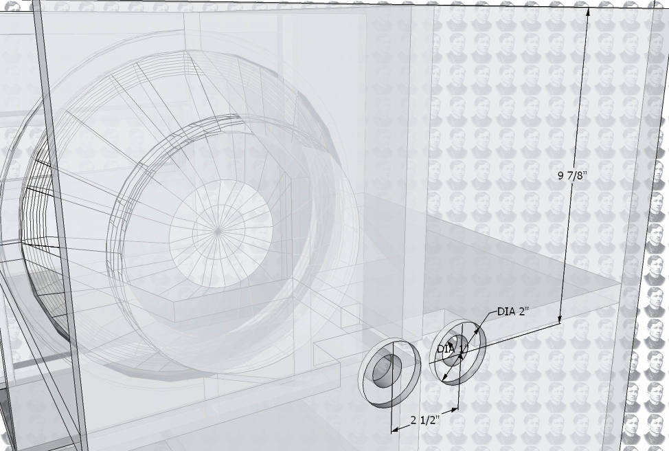

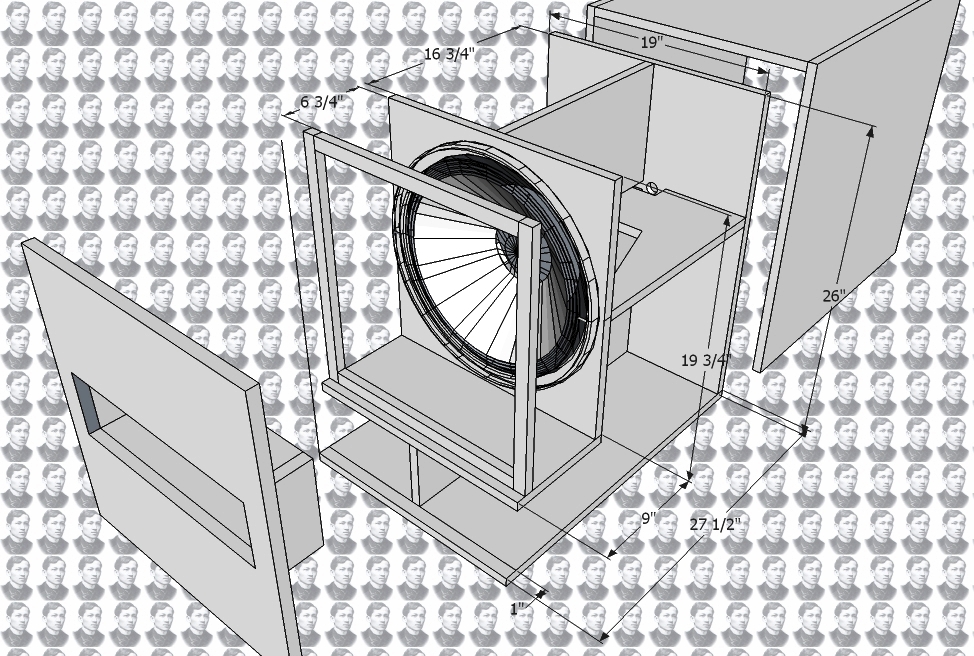

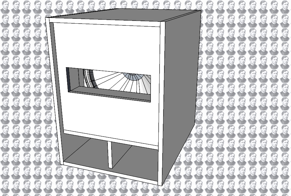

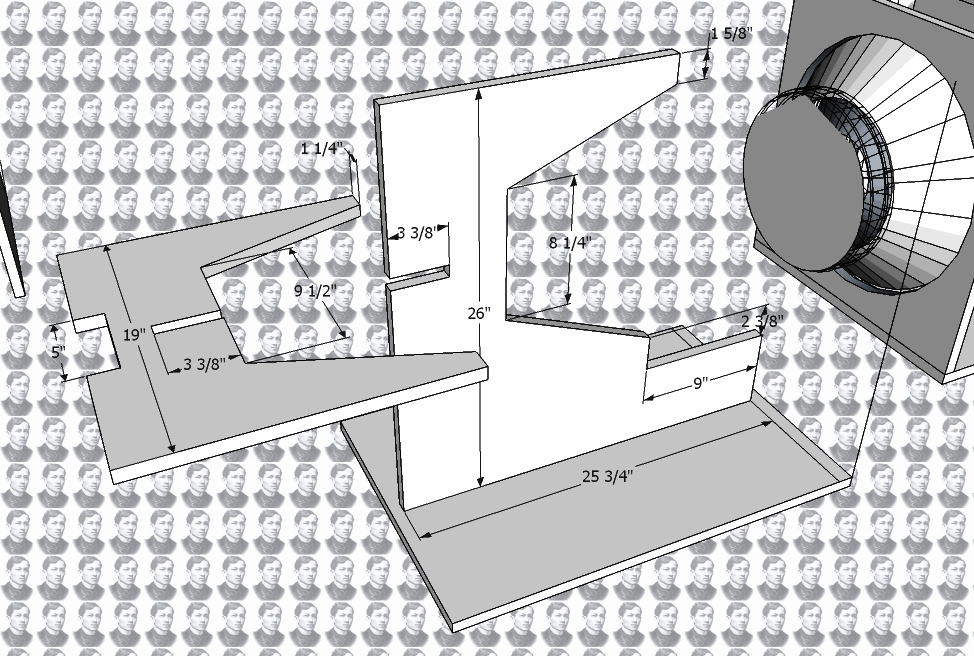

Ionut , ce parere ai de un subwoofer destul de compact cu 18" ( avand dimensiunile exterioare 823x560x600 mm ) dedicat redarii Infra bass-ului in completare la topurile despre care discutam in acest subiect ( trebuie construit doar 1/2 din proiectul de aici : http://forumpoweraudio.ro/viewtopic.ph ... 09#p144109 ) 2x18 Manifolded .
Ai imagini cu proiectul original , neinjumatatit inca , mai jos ...
In cazul nostru , ma refer la un viitor 1x18 Manifold !!!
Teoretic ar intruni majoritatea dintre cerintele noastre ...
Dar trebuie facute cateva simulari ca sa determinam care model de difuzor cu diametrul de 18" ar fi optim pentru acest proiect .
Avem nevoie de sprijinul lui Foca Dacian ( sau al altor colegi experti in CAD ) pentru a " injumatati " acest proiect si a afla cu precizie care sunt volumele camerelor din fata si spatele difuzorului , precum si dimensiunile tuburilor de acord , dar si dimensiunea camerei din fata difuzorului , ea fiind / se comporta ca un tub de acord al camerei din fata difuzorului , cam ca la planare...
Cu doua topuri 4x6.5" +1" si un singur subwoofer 1x18" Manifold ) care incap lejer intr-un Logan , toate procesate corespunzator cu DSP si cu amplificatoare audio de putere pe masura ( adica puterea amplificatoarelor sa poata " cocosa " puterea difuzoarelor , dar evident aceasta putere trebuie exploatate rational , deoarece cred ca deja stii ca difuzoarele nu sunt de unica folosinta !!! ) sper sa te descurci lejer la baluri si majorate de pana la 400 de invitati , iar daca dublezi sistemul , in aer liber nu vor fi probleme .
Doar nu organizezi concerte Rock OPEN AIR !
Daca boxele ar fi active s-ar mai economisi ceva din spatiul de transport dar ar deveni foarte grele si s-ar pierde din avantajul principal adica portabilitatea ....
Ca amplificator standard propun seria QSC RMX2450 sau un alt echivalent sau superior ca fiabilitate si putere ( Ecler XPA7000 prima optiune , Ecler XLA1600 a doua optiune , dupa buget etc )
Ca echipament de sonorizare ( amplificatoare + procesor ) as propune urmatoarele :
Crossover DSP - Behringer DCX2496 Ultradrive Pro / 1 bucata procesor de sistem
Amplificator audio de putere - QSC RMX 2450 / 1 bucata pentru topuri ( in interior L+R adica 2x8 ohmi / 400W RMS sau in aer liber 2L + 2R adică 2x4 Ohmi / 800 W RMS )
Amplificator audio de putere - QSC RMX 2450 / 1 bucata conectat in modul bridged pentru fiecare subwoofer
In total estimez ca pot fi necesare urmatoarele cantitati minime pentru urmatoarele tipuri de aplicatii DJ Mobile :
- in interior 1 bucata Behringer DCX2496 Ultradrive si 2 bucati QSC RMX 2450 , 2 bucati topuri 4x6.5"+1" / 1 bucata subwoofer 1x18"
- in aer liber 1 bucata Behringer DCX2496 Ultradrive si 3 bucati QSC RMX 2450 , 4 bucati topuri 4x6.5"+1" / 2 bucati subwoofer-e 1x18"
- aplicatii pretentioase 1 bucata Behringer DCX2496 Ultradrive si 5 bucati QSC RMX 2450 , 4 bucati topuri 4x6.5"+1" / 4 bucati subwoofer-e 1x18"
2x18 Manifolded 01.JPG [ 51.09 KiB | Vizualizat de 4870 ori ]
2x18 Manifolded 02.JPG [ 67.61 KiB | Vizualizat de 4870 ori ]

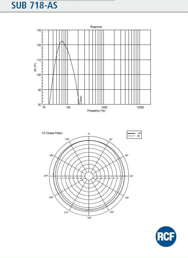

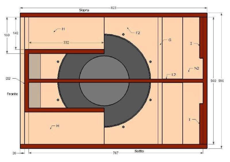

Va propun inca un proiect .
Desi este destul de controversat datorita (re)numelui firmei , eu il apreciez !

O , nu este cazul !
Am ascultat varianta mai veche de 15" de la Mackie si nu este ceea ce trebuie , iar daca extrapolam la 12" ...este moartea pasiunii .
Varianta RCF cu 18" prezentata de mine sau cele doua variante Mackie cu 18" reprezinta cea mai buna solutie dpdv SPLmax / Volum .
Recomand cu incredere acest proiect !
Atentie , graficul prezentat este cu procesare activa , boxa avand amplificator incorporat ...
