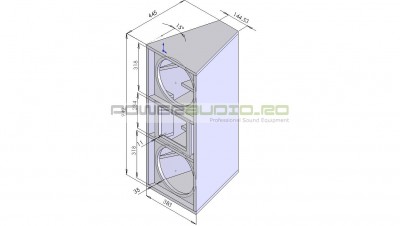

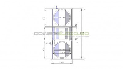

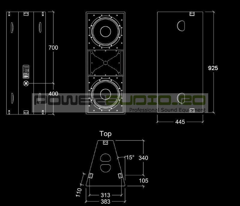

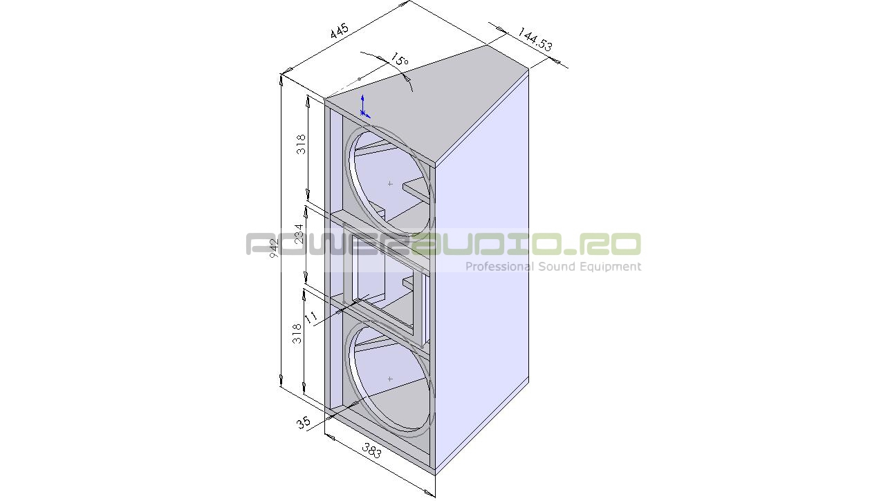

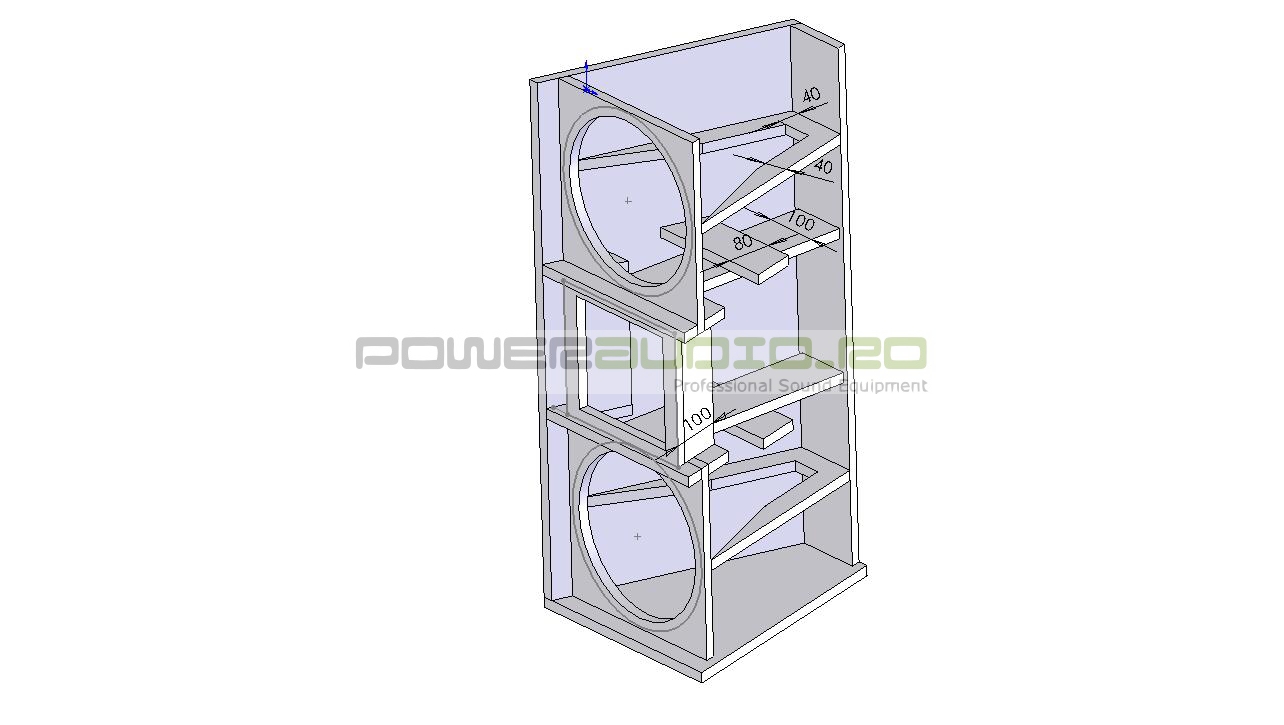

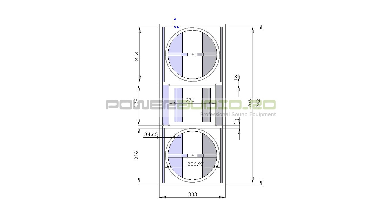

Material folosit 18 mm.
Hornul folosit PH2723.
Proiect original.jpg [ 106.5 KiB | Vizualizat de 85276 ori ]
ansamblu.jpg [ 135.41 KiB | Vizualizat de 85276 ori ]
detalii interioare.jpg [ 157.3 KiB | Vizualizat de 85276 ori ]
vedere frontala.jpg [ 111.51 KiB | Vizualizat de 85276 ori ]

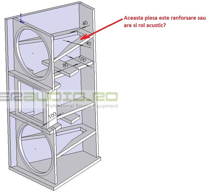

Intrebare: Piesa marcata este intaritura sau are si rol acustic? Multumesc!
Clipboard01.jpg [ 67.57 KiB | Vizualizat de 73738 ori ]
 Subiectul mesajului: Re: Proiect fullrange/satelit dual 12 inch-Vector
MesajScris: Mar Mai 06, 2014 9:01 am
are rol de ranforsare

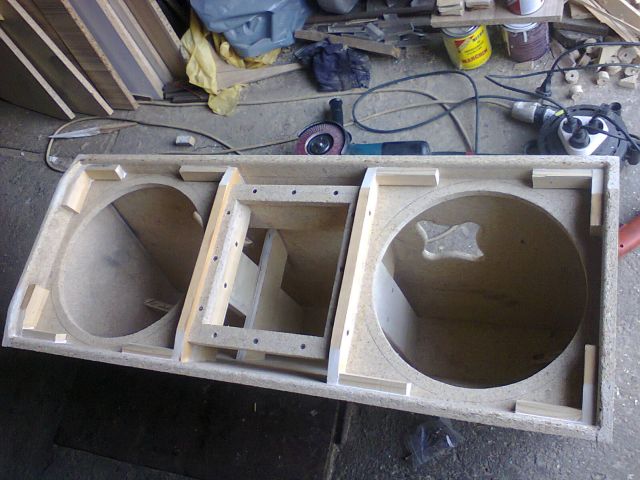

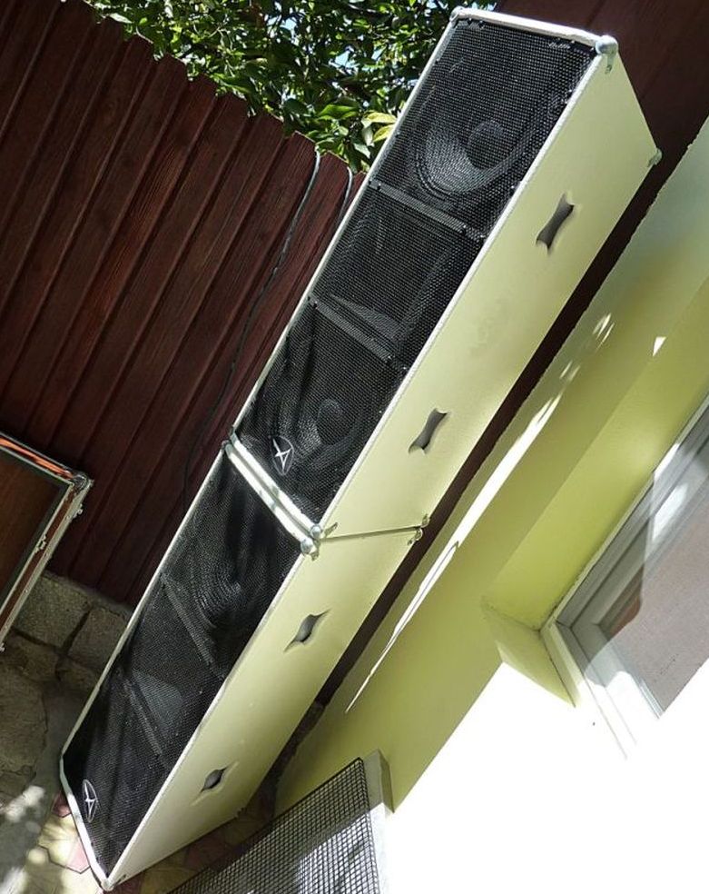

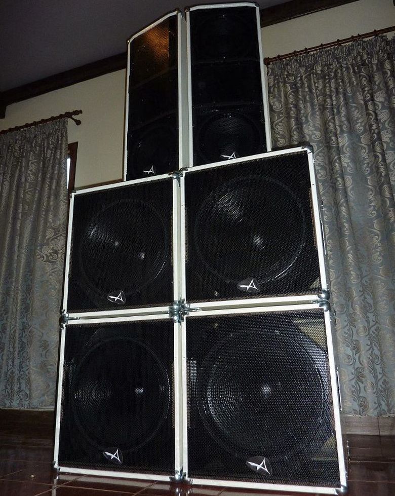

pozele promise. Nu pot sa spun decat ca sunt niste bestii! :D
Comentariu fişier: cu tot cu bași
sistem.jpg [ 163.38 KiB | Vizualizat de 71425 ori ]
topuri.jpg [ 132.83 KiB | Vizualizat de 71425 ori ]
Comentariu fişier: din timpul constructiei
Fotografie0664.jpg [ 63.69 KiB | Vizualizat de 71425 ori ]
