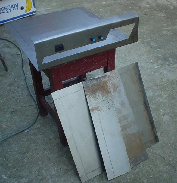

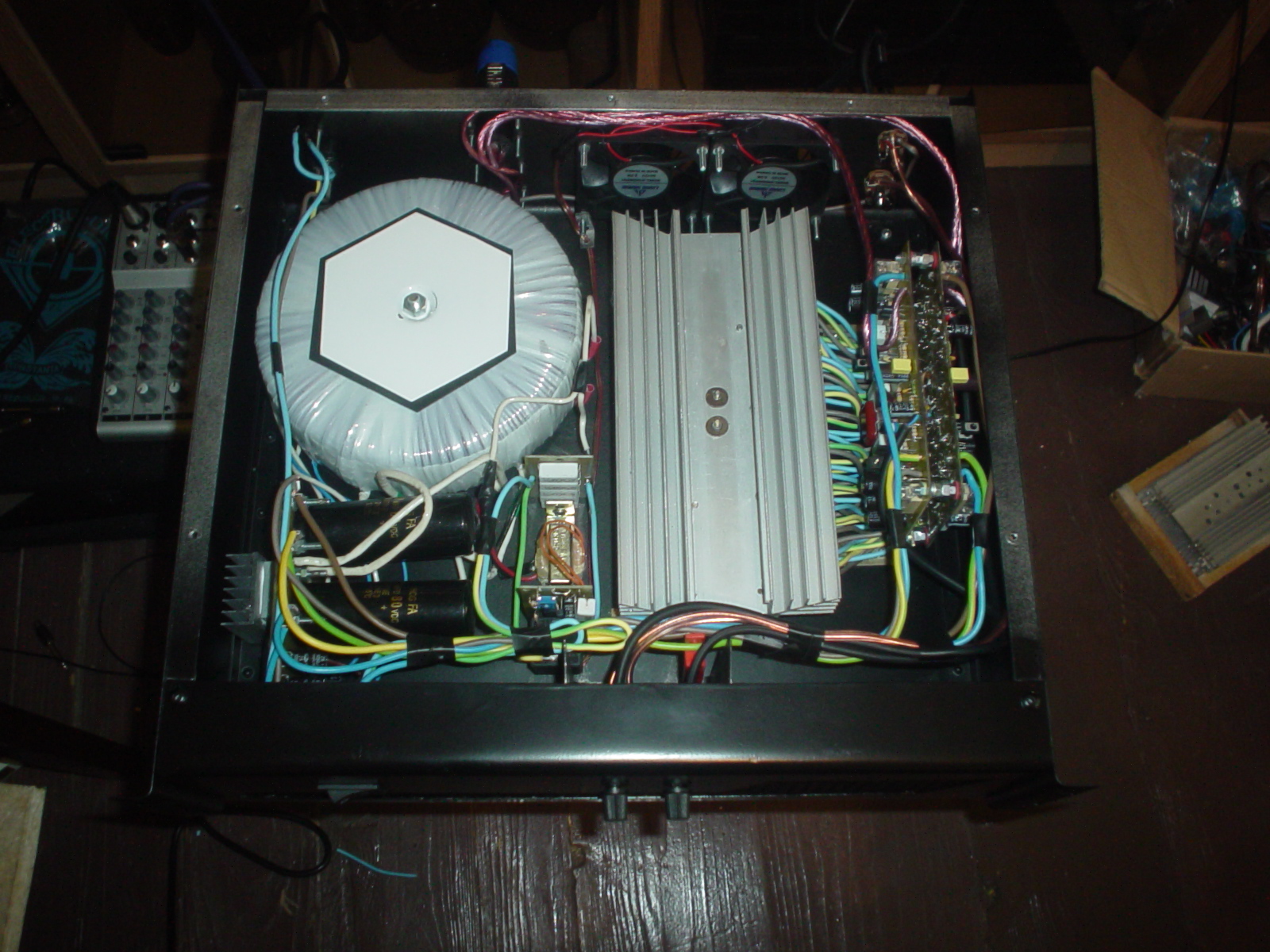

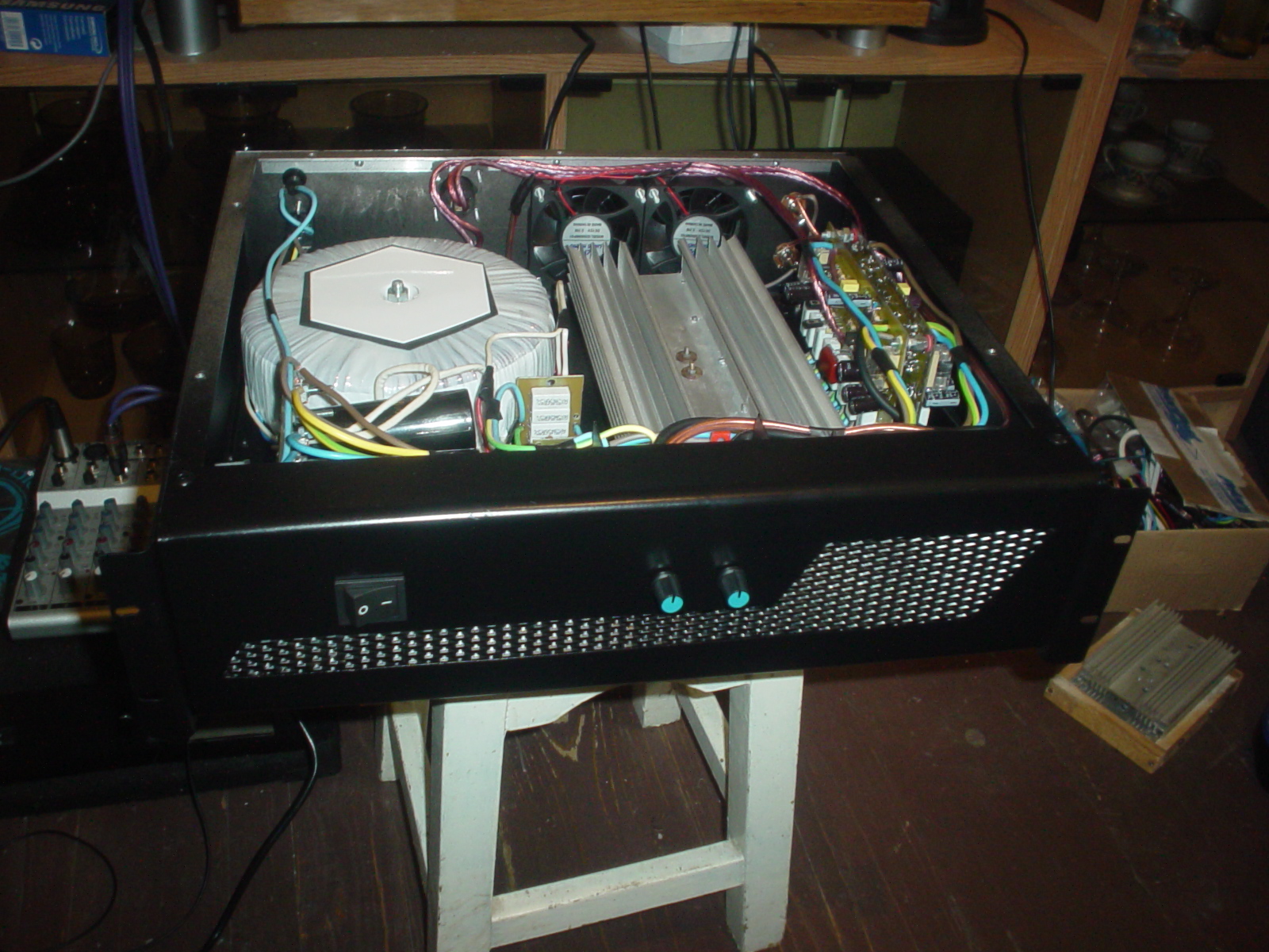

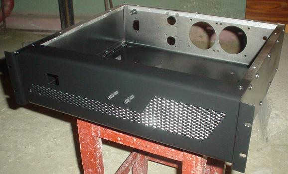

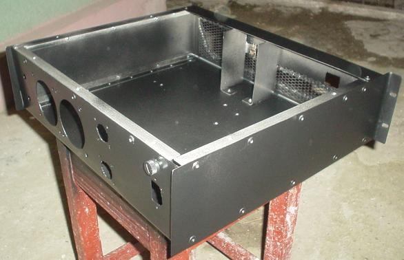

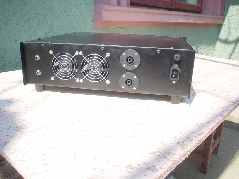

2024 edit - pozele initiale erau prin imageshack si nu mai sunt disponibile, asa ca am adaugat niste poze :D
carc 3.JPG [ 52.79 KiB | Vizualizat de 670 ori ]
carc 7.JPG [ 36.3 KiB | Vizualizat de 670 ori ]
carc 8.jpg [ 54.39 KiB | Vizualizat de 670 ori ]
DSC00710.JPG [ 735.91 KiB | Vizualizat de 670 ori ]
DSC00715.JPG [ 829.91 KiB | Vizualizat de 670 ori ]
DSC00718.JPG [ 773.14 KiB | Vizualizat de 670 ori ]
DSC00717.JPG [ 790.34 KiB | Vizualizat de 670 ori ]
DSC00726.JPG [ 752.56 KiB | Vizualizat de 670 ori ]
DSC00724.JPG [ 794.65 KiB | Vizualizat de 670 ori ]

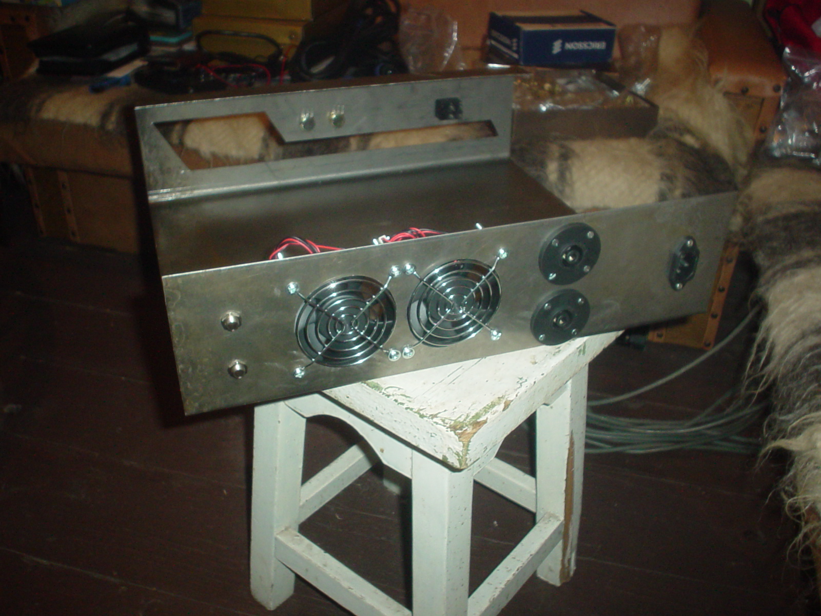

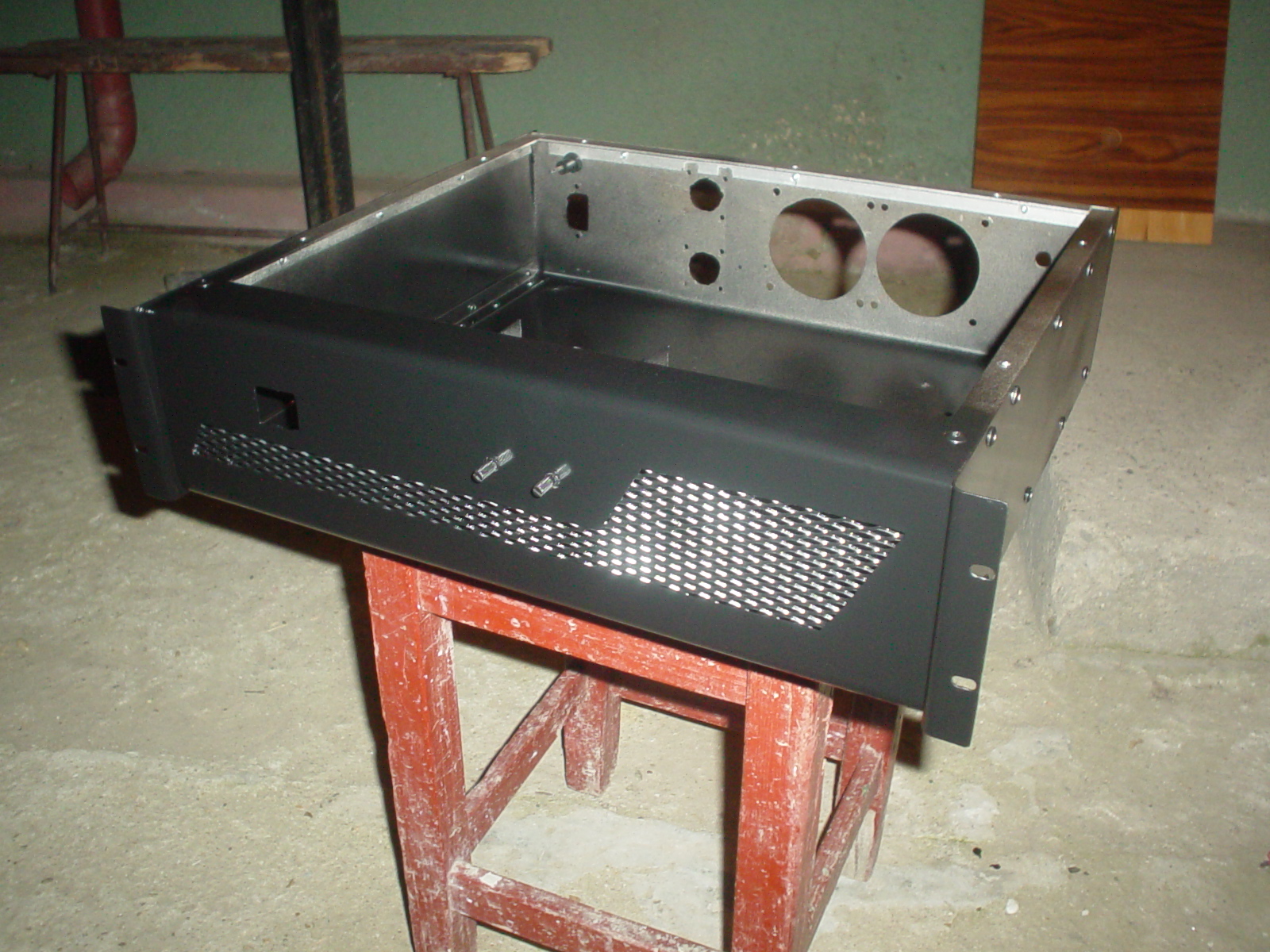

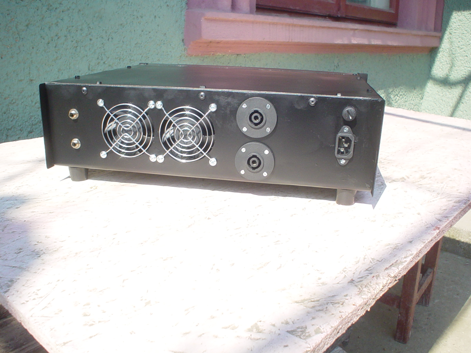

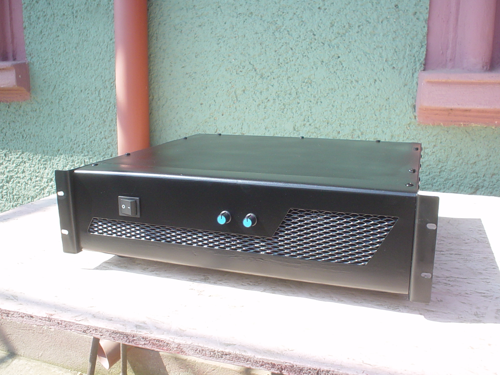

redresarea:
in urma unor calcule si discutii cu anumiti oameni m-am hotarat sa pun totul pe un radiator :-D : pe el vor fi 2 ventilatoare pe fiecare ramificatie
PE BANCUL DE PROBE:
la o putere decenta pt o camera si fara ventilatie se incalzeste ceva... dar destul cat sa tin mana pe radiator...
urmeaza sa iasa soarele la propriu vorbind... ca sa pot iesi afara sa continui treaba la carcasa si sa finisez produsul... ca daca nu o sa o fac tot in carcasa mochetata... nu de alta dar a inceput sa imi placa :lol:
cum suna?... poate osciloscopul il scoate in evidenta...
urechea mea nu sesizeaza mari diferente izbitoare...
intr-adevar dinamica este mai ridicata
