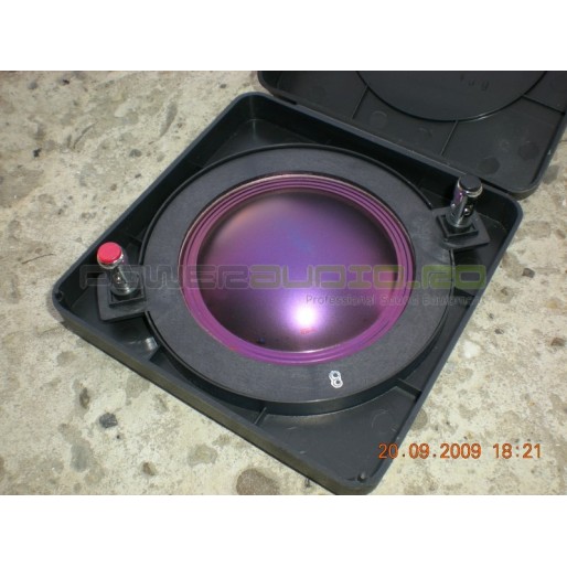

vezi ca acel kit care apare langa drivere nu este de WN-D72 este ceva chinezesc dupa ambalaj
Kitul de WN-D72 trebuie sa aiba tratamentul acela care da culoarea specifica violet
http://www.poweraudio.ro/kit_de_reparatie/p-audio-kit-reparatie/kit_reparatie_driver_WN-D72

Kitul de bm-d750 old merge pe wn-d72
Kiturile originale vin in caseta de plastic solida , neagra.
Kiturile chinezesti sunt ambalate in acel plastic cum ai tu.
Si daca nu au kiturile originale , tot a fost o superafacere la pretul la care le-ai luat.
