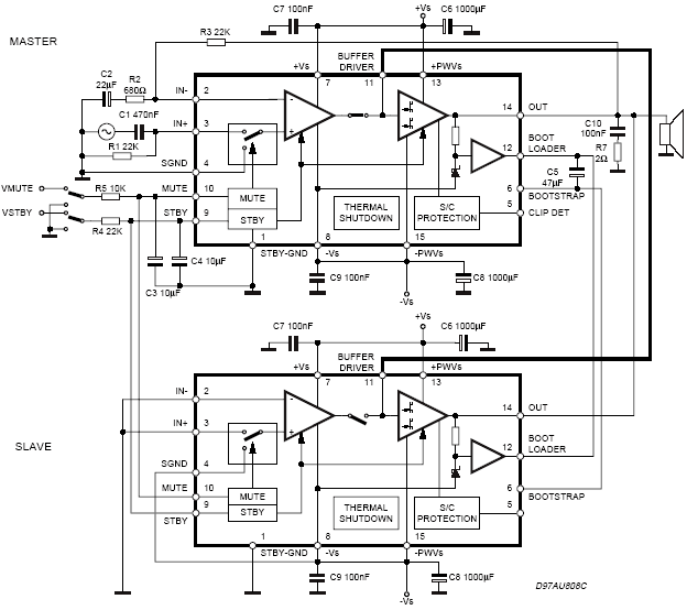

In pdf spune tot... ai grafice si scheme.
Atentie la schema de punere in paralel... e gresita in datasheet !
Intrarea inversoare si neinversoare nu se pun la -Vs ci la masa,
adica pinii 2 si 3 de la integratele slave, ca in schemele puse de mine !

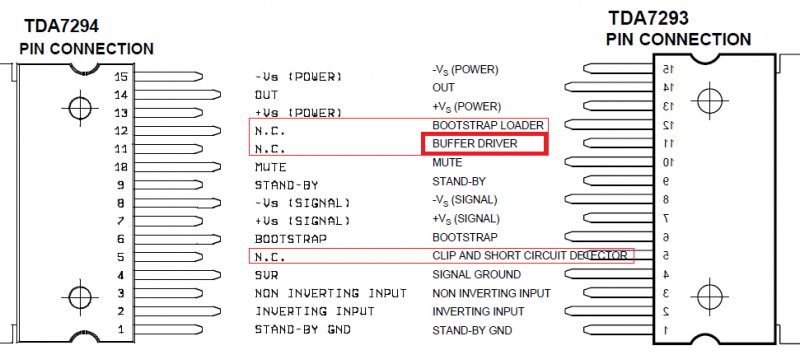

Nu ai dreptate !!!
7294 nu permite legarea in paralel:
7294 vs 7293.png [ 74.92 KiB | Vizualizat de 10119 ori ]

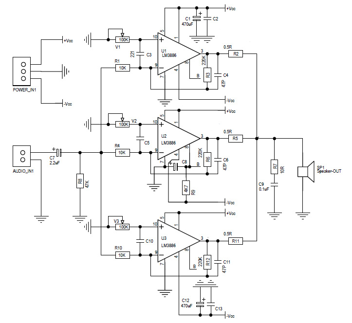

Exista mai multe metode pentru a insuma puterea de iesire a unor circuite integrate audio de putere ....una este prezentata de ST in pagina de catalog , prin conectarea in paralel a unor puncte comune ( blocuri functionale ) din interiorul unor CI gen 7293 . Atasez cateva exemple " mai catolice decat papa " pentru fanii 7293 !
In cazul 7294 aceasta aplicatie nu este mentionata , dar a fost testata de mine cu succes intr-o incinta acustica Calsbro , din lipsa unor TDA7293 .
Evident , stiinta nu se opreste aici , iar concurenta producatorului TDA 7294 , au publicat BPA300 , si reprezinta o alta varianta de conectare in paralel pentru integrate audio de putere ( LM3886 ) .

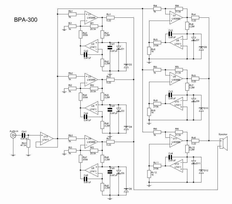

Acestia nu recomanda conectare unor blocuri functionale din interiorul integratelor , ci doar conectarea direct in paralel a amplificatoarelor de putere , prin intermediul unor mici rezistente de echilibrare ( de 0.22 ohmi , asa cum rezulta din schema ) sau cazul ideal , adaugand si circuite DC servo independente pentru fiecare amplificator integrat .
Din analiza schemei BPA-300 rezulta fara echivoc ca metoda se poate folosi la orice tip de integrat audio , gen TDA 2030 , STKxxx sau chiar si la module audio de putere construite cu componente discrete !
Mai jos atasez cateva exemple , urmand ca fiecare sa-si inlocuiasca ( functional ) LM3886 cu TDA 7294 si gata .
Nu este niciun secret !

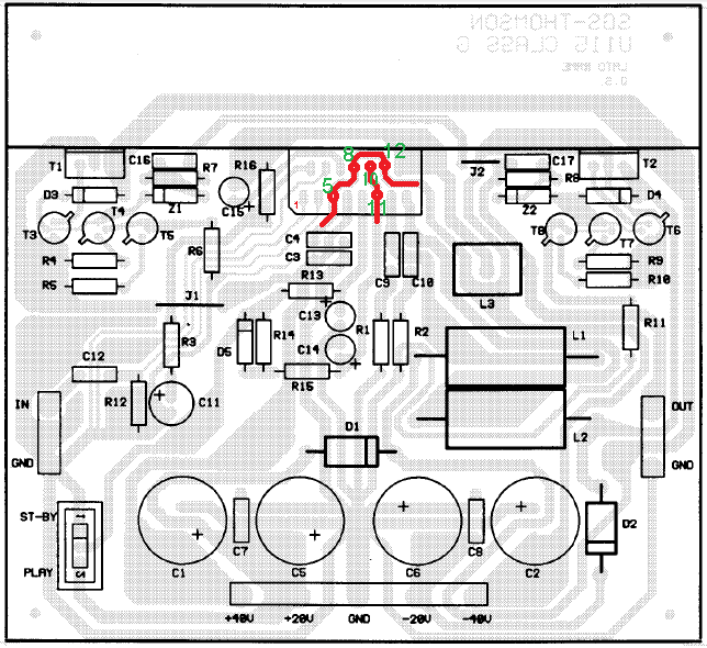

NC la un pin la un integrat semnifica not connected din cate stiu eu...
Din aceasta cauza cei de la ST, pe acest cablaj si-au permis sa uneasca pinul 10 cu 11 si pinii 5 si 12 cu pinul 8 la TDA 7294:
7294.png [ 73.29 KiB | Vizualizat de 10097 ori ]
Daca configuratia interna era aceeasi cu cea de la 7293, nu se putea unii pinul 11 (BUFFER DRIVER) cu pinul 10 (MUTE) si nici pinul 5 (CLIP DETECTOR) cu 8 (-Vs) si cu 12 (BOOTSTRAP LOADER)...
Ce ai pus mai sus e de la 7293 nu 7294...
Au anuntat mandrii cand au facut aceasta implementare in 7293.
De ce nu ar fi zis cand au scos 7294 ?

Citat:

Nimeni nu a facut referire la cablajul recomandat de ST in pagina de catalog a lui TDA7293 ...
Repet , consider ca lipsa informatiilor cu privire la inlocuirea lui 7293 cu 7294 in anumite situatii ( in care includ si functionarea in paralel ) este bazata doar pe marketing .
Acea incinta Calsbro folosea un PCB perfect compatibil cu 7294 , ca urmare functioneza perfect si in prezent .

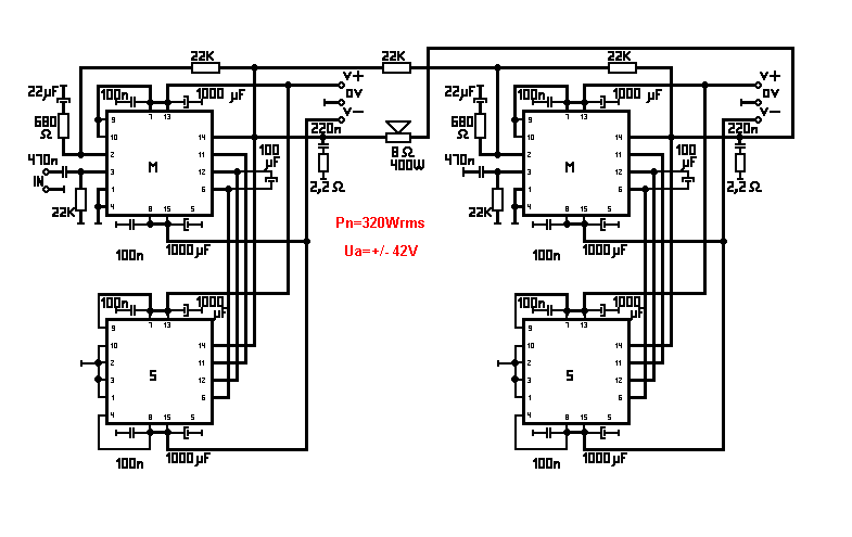

Mai omule vorbeam despre schema care amm postat-o.
Si da in aceasta schema nu se poate folsii 7294...
400-2 punte.GIF [ 11.84 KiB | Vizualizat de 10082 ori ]
De cate ori sa scriu ?
7294 nu se poate lega in paralel in modul in care se leaga 7293 !!!
In schema de mai sus nu se pote folosi 7294 !
Ce e neclar aici ?
Am vorbit eu de rezistente de echilibrare sau altceva ?
Am vorbit de legarea in paralel in modul in care permite 7293 !
Si este o metoda foarte buna, daca si integratu ar fi pe tuburi, ar iesi ceva hi-fi !
Atliteram, masterul prin cuplarea ca in schema, comanda decuplarea etajului de intrare si folosirea doar finalilor in paralel cu finalii din integratul master...
Cu 4 integrate e exact ca un amplif pe tranzistori cu 4 perechi de finali !

In schema aia amarata poti conecta in paralel fara nicio grija 7294 cu rezistente de echilibrare .
Repet , in cazul cand nu ai citit cu multa atentie , am realizat practic acest lucru intr-un sub activ Carlsbro .
Pacat ca nu am facut poze...
Stai linistit , atat timp cat un anume prieten comun a garantat pentru tine spunand ca nu esti rau intentionat , eu am doar prieteni de calitate si ca urmare am incredere in prieteni , deci nu ma pot supara pe tine . E clar , undeva este o eroare de comunicare .
Desigur , nu imi pot schimba parerea asupra unor anume solutii tehnice , acolo conteza doar parerea mea .
Sper ca din discutia noastra alti useri sa priceapa cat mai multe cu privire la conectarea in paralel a amplificatoarelor audio .
