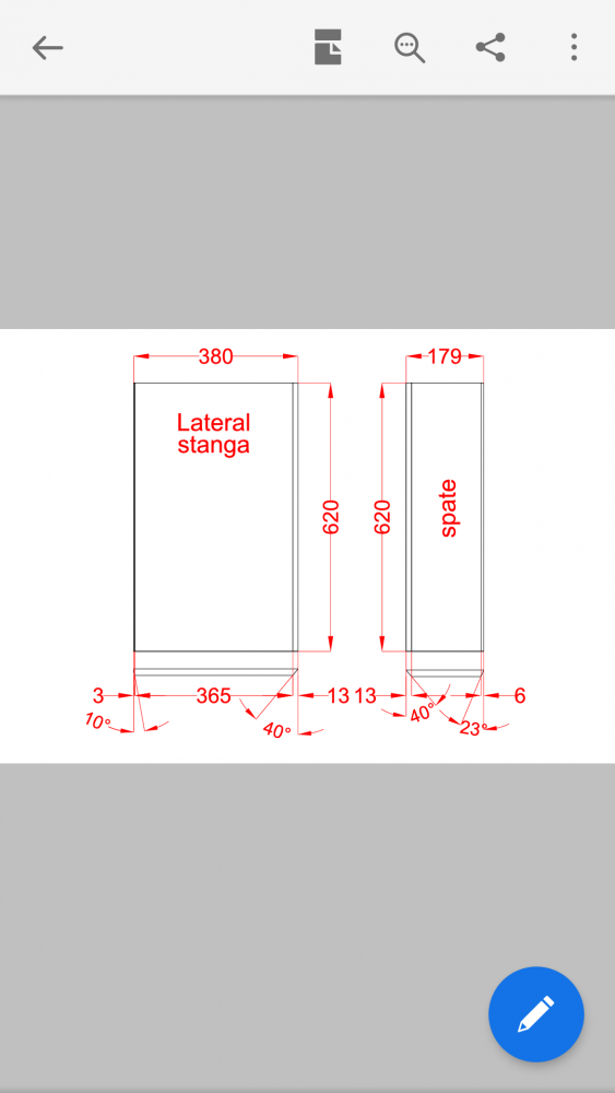

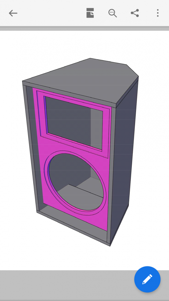

Salut băieți,
Am un proiect de satelit/monitor(depinde de caz). Componentele sunt:celestion cdx1-1747, horn celestion H1-9040P și Oberton 12b450. În loc de hornul celestion se
poate folosi P-audio PH-3220. Am nevoie de un pic de ajutor cu lungimea porturilor. Incinta are 65 de litrii. Înălțimea portului e de 40 mm și lățimea 355 mm.
Mulțumesc anticipat!

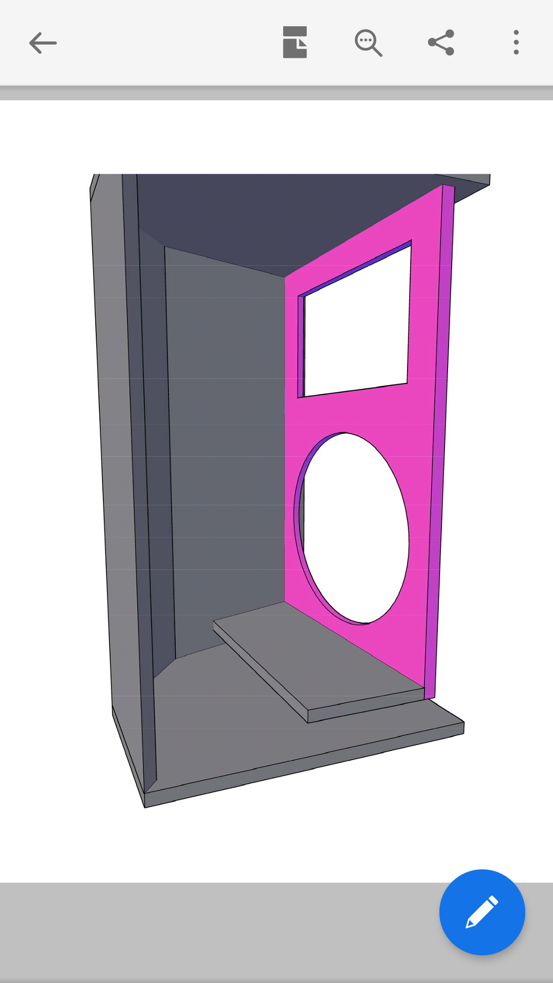

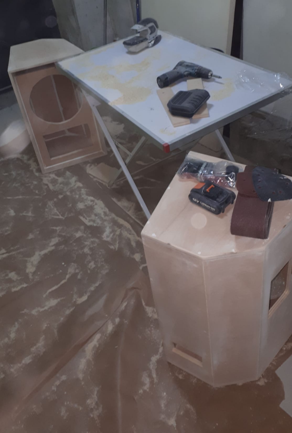

Arată cam așa...

 Subiectul mesajului: Re: Satelit/monitor 12"+1"
MesajScris: Mar Noi 05, 2019 8:01 am
Sergiu Ilie scrie:
Îmi poate da cineva vreo idee, va rog?
Din pacate nu am softul de simulare la servici, eventual te pot ajuta cand ajung acasa. Ce doresti sa obtii? La ce frecventa doresti sa fie acordata?
Bine ca ai mentionat volumul incintei, deoarece fara aceasta informatie, nici Baba Vanga nu putea sa calculeze.
Dimensiunile puse de tine sunt doar pentru fata incintei, nu ai cum sa calculezi volumul cu datele astea.

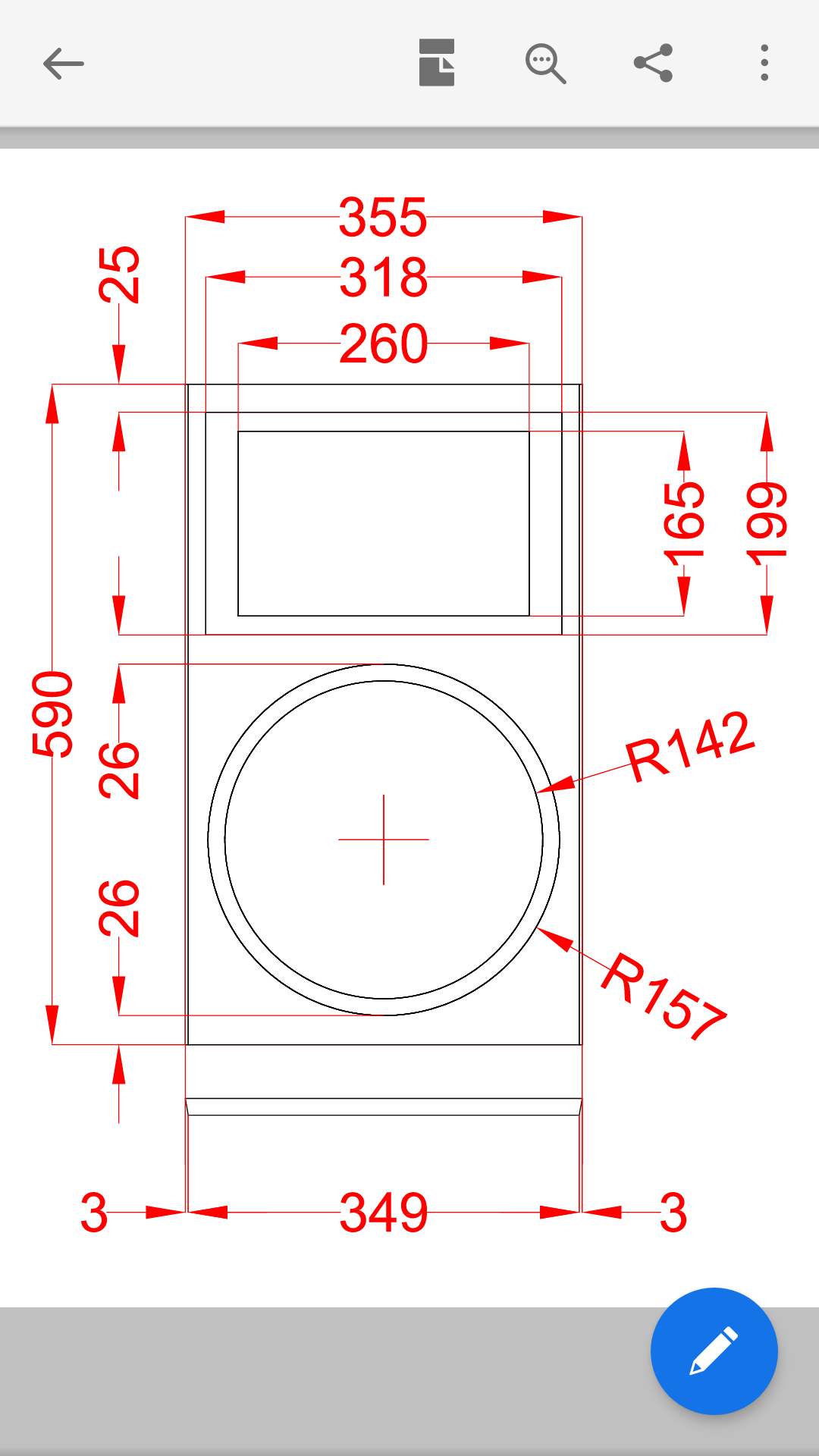

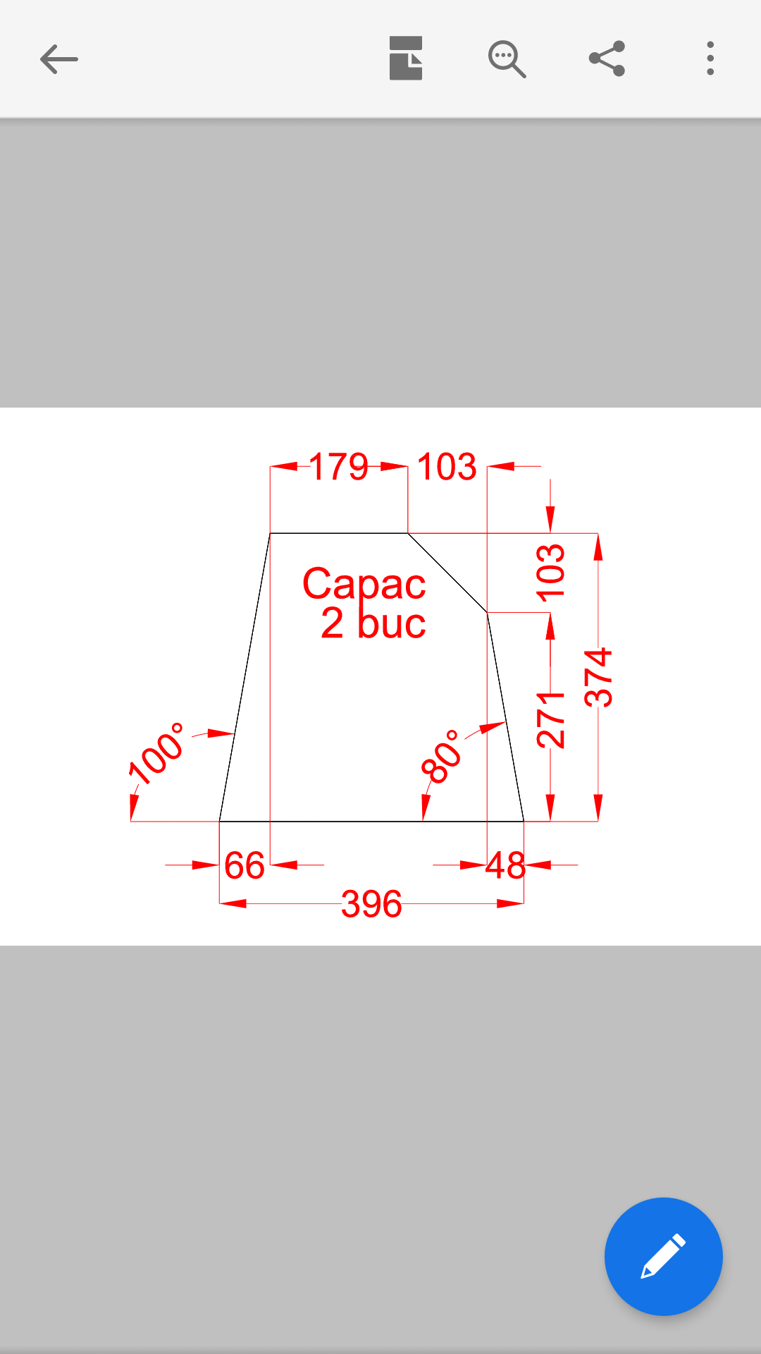

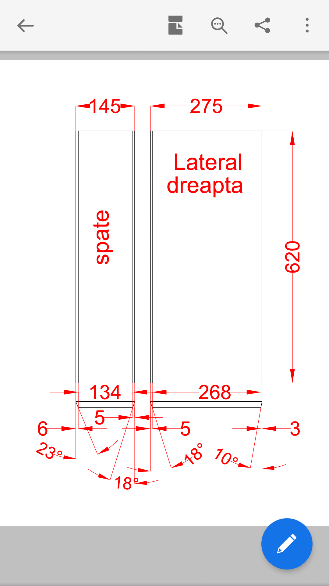

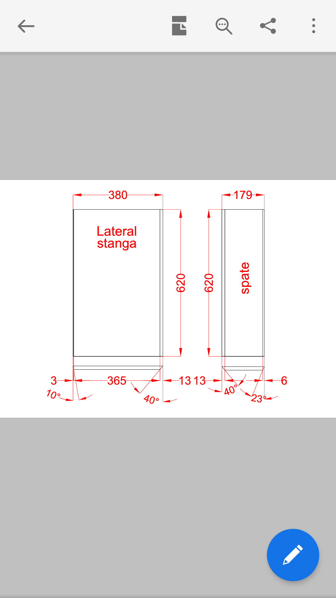

Un cutlist:
MesajScris: Mar Noi 05, 2019 7:02 pm
Lungime port pentru acordaj:
65Hz - 83,56mm
60Hz - 111,6mm
55Hz - 147.7mm
50Hz - 195.1
Cu cat acorzi mai sus castigi SPL in banda 65-150Hz, maxim 4,5dB.

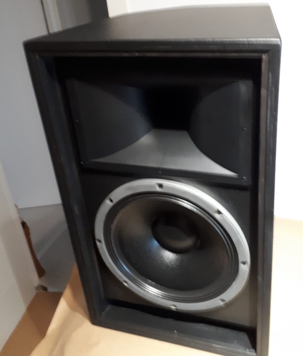

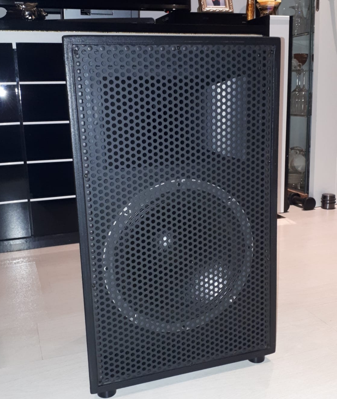

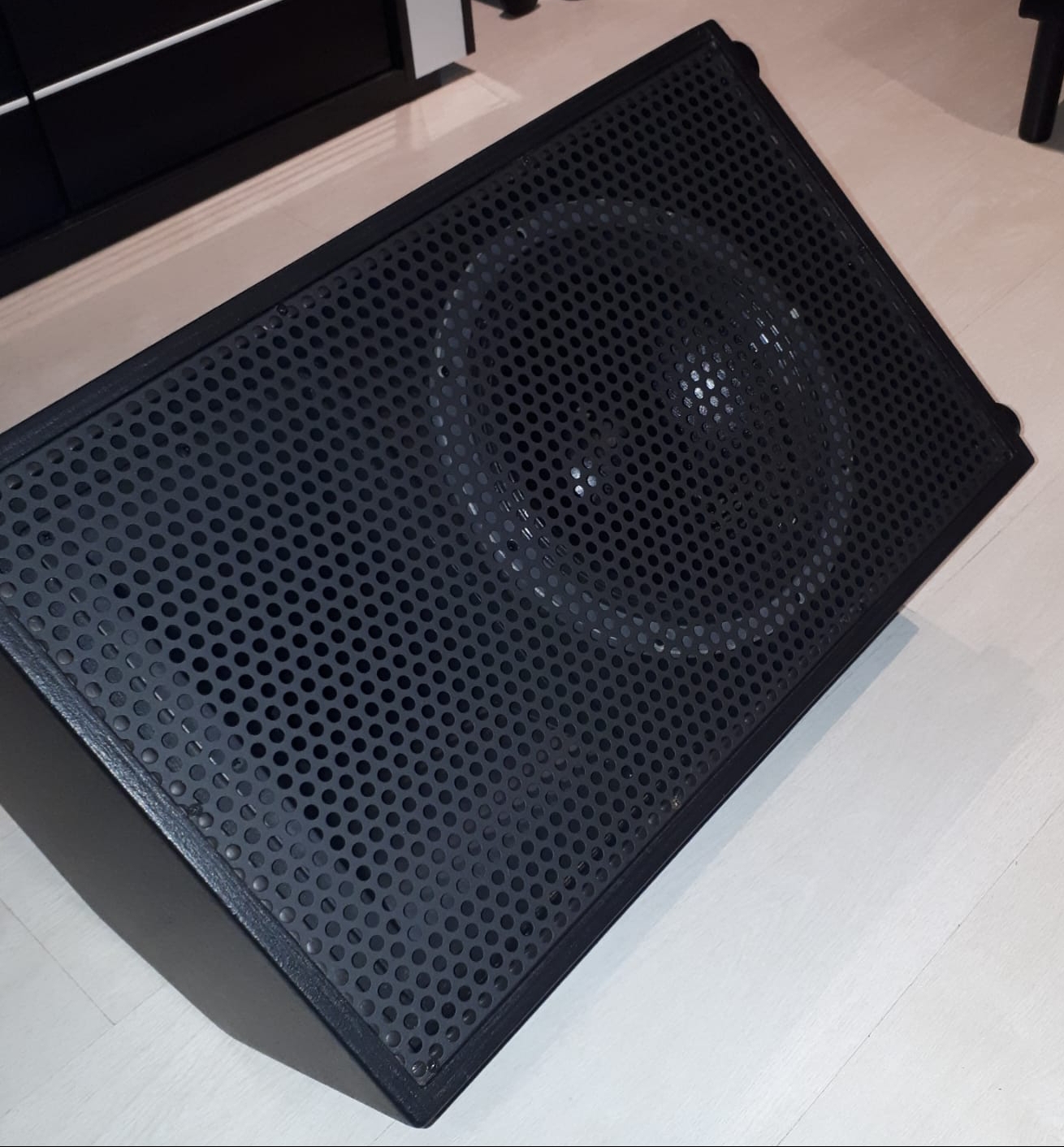

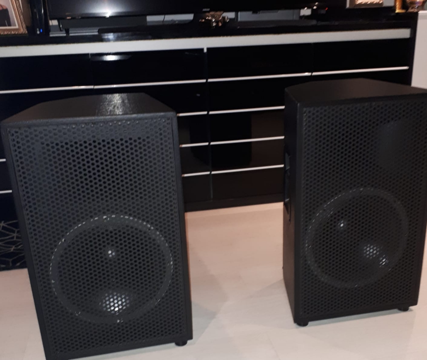

Câteva poze
MesajScris: Mie Noi 06, 2019 8:22 pm
Mesaje: 250
Ai putea incerca o tabla mai ''transparenta'', cea pe care o ai acopera destul de mult.
In general se foloseste cu gauri de 5mm in diametru iar distanta dintre centrul gaurilor sa fie de 6mm, suprafata libera fiind de 62%, tu cred ca ai acolo sub 40% suprafata deschisa.
MesajScris: Mie Noi 06, 2019 8:50 pm
Mesaje: 49
Localitate: Madrid
Salut,
Mulțumesc pentru sfat, tabla asta o aveam și am crezut ca este bună. Cred că cam citit prin forum că spațiul dintre găuri trebuie să fie jumătate din diametrul găurii, dacă este așa, mă încadrez, gaura este de 8mm iar spațiul dintre găuri este de 3.8mm. Oricum dacă-mi cade-n mâna o tablă mai frumoasă, o schimb.
