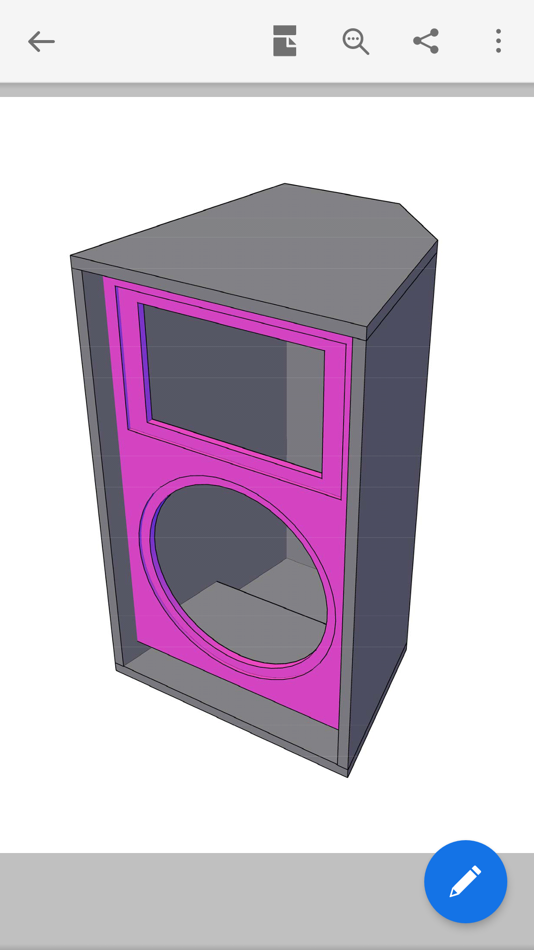

Salut băieți,
Am un proiect de satelit/monitor(depinde de caz). Componentele sunt:celestion cdx1-1747, horn celestion H1-9040P și Oberton 12b450. În loc de hornul celestion se
poate folosi P-audio PH-3220. Am nevoie de un pic de ajutor cu lungimea porturilor. Incinta are 65 de litrii. Înălțimea portului e de 40 mm și lățimea 355 mm.
Mulțumesc anticipat!

Din pacate nu am softul de simulare la servici, eventual te pot ajuta cand ajung acasa. Ce doresti sa obtii? La ce frecventa doresti sa fie acordata?
Bine ca ai mentionat volumul incintei, deoarece fara aceasta informatie, nici Baba Vanga nu putea sa calculeze.
Dimensiunile puse de tine sunt doar pentru fata incintei, nu ai cum sa calculezi volumul cu datele astea.

Merci pentru răspuns. Eu cred ca boxa ar trebui acordată cam pe la 60 hz (nu știu ce poate Oberton-ul). Ca monitor, cum va avea contact cu solul nu va pierde din joase.

Vei obtine +3dB la bass, din cauza ca este la podea; discutam dupa ora 19, ora Romaniei.
Lungime port pentru acordaj:
65Hz - 83,56mm
60Hz - 111,6mm
55Hz - 147.7mm
50Hz - 195.1
Cu cat acorzi mai sus castigi SPL in banda 65-150Hz, maxim 4,5dB.

Mulțumesc mult, Matei
M-am decis să le acordez la 55 hz, aveam porturile tăiate, deja, la 150 mm. Le-am pus deja și am vopsit boxele, mâine montez componentele și le probez. Filtrele sunt Nexus (arată beton), mâine va spun cum sună.

La ce volum ai simulat? Mie winisd la 65 litri imi da cu totul altceva. Nu mai zic ca portul de genul asta are tendinta sa subacordeze fata de simulari.
65Hz - 7 mm
60Hz - 34 mm
55Hz - 68 mm
50Hz - 112 mm
In realitate acordajul va fi mai jos daca se folosesc dimensiunile astea.

65litri
