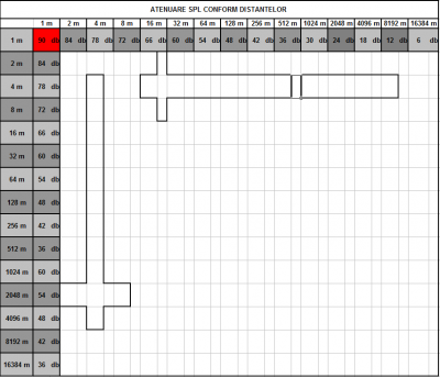

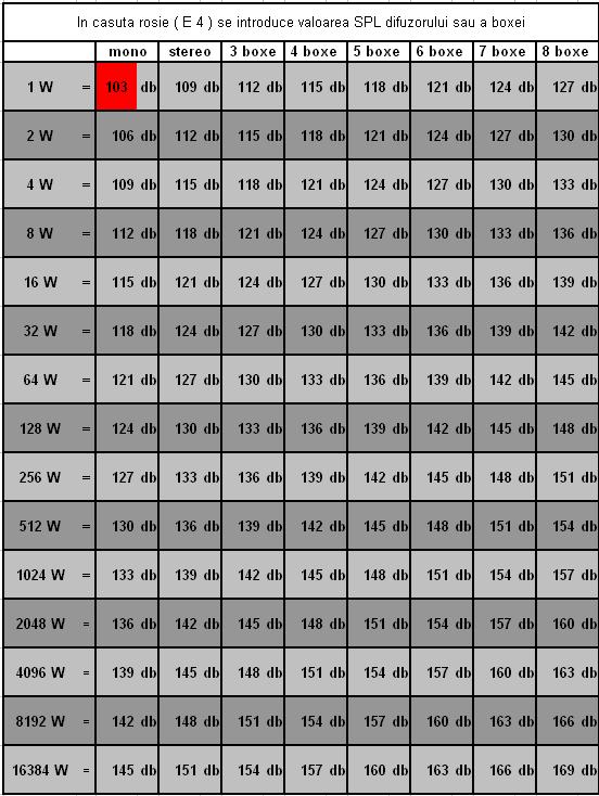

Teoretic, vorbind sa spunem de un difuzor pentru topuri ( folosit in incita inchisa sau bass reflex, de la ~ 100 hz in sus ) , de ce ar folosi un utilizator un difuzor cu valoarea medie SPL de 96 db, la 1000 W si nu ar folosi un difuzor cu valoarea edia SPL de 100 db la 500 W , teoretic in cel de-al 2-lea exemplu ar avea castig cu 1 db ( insesizabil urechiometric ) folosind doar jumatate din puterea din primul exemplu .
postez mai jos un tabel in care este notata atenuarea SPL funtie de distanta la care este masurat, si unul in care este reprezentata valoarea decibelilor produsi de difuzoare, conform puterii utilizate si sensibilitatatii difuzoarelor

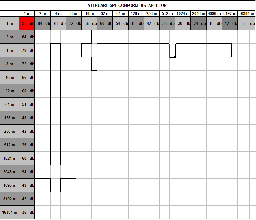

Atenuare SPL la distanta.png [ 45.16 KiB | Vizualizat de 5776 ori ]

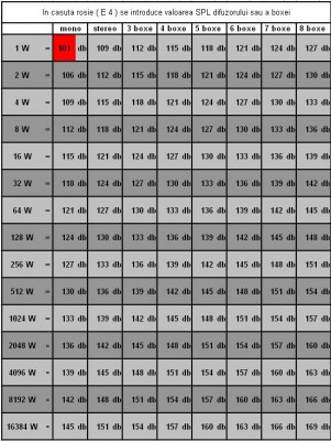

Calcul decibeli.JPG [ 88.12 KiB | Vizualizat de 5778 ori ]

Si apropo, vezi ca ti-e gresit al doilea tabel.... :!: :wink: e corect pana la 4 speakers.....
Apoi ar trebui sa pui, pentru urmatoarele 4 boxe doar cate 1,5dB/Boxa, ce reprezinta 1/4 din 6dB(dublare inseamna in acest caz inca 4 boxe, nu 2)
