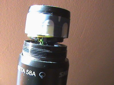

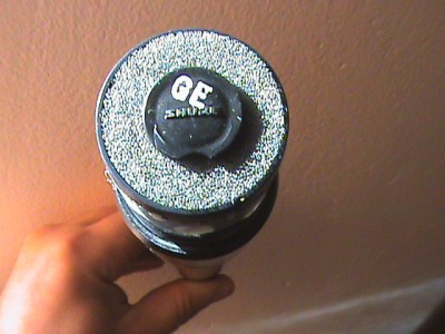

SHURE BETA 58A Foarte util la un pret decent. sunt microfoanele cele mai mult folosite de la shure. transmiterea o alegi. cu cat mai scumpa cu atat mai buna. excelent ULX ATENTIE:sunt multe fake Prima data te uiti la capsula vezi cum e originalul in poze. dupa aceea neaparat xlr-ul de la riciver neaparat neutrik
DSC00131.JPG [ 25.71 KiB | Vizualizat de 13749 ori ]
DSC00130.JPG [ 31.52 KiB | Vizualizat de 13750 ori ]

eu am un shure beta 58a si merge ca nou. dar atentie. este suta la suta original. am vazut in magazinele din bucuresti fake. am fost cu cineva sa cumpere si nu am gasit un singur shure original.( atentie la scrisul alb de pe capsula. ala este controlul de calitate) al tau are asa ceva?
SM suna mult mai infundat ca beta.nu are aceeas stralucire

Daca spui ca beta 58 a nu are capsula din imagine te contrazic. am primit unul din japonia acum 12 ani. identic,insa era microfon cu fir si a costat o gramada de bani. cum a avut capsula cele mexic? eu nu stiu ca shure beta 58A sa fi aratat altfel . sa nu vorbim de sm58 Am si acum shure sd 565. e mult mai slab ca beta . am posibilitatea sa pun unul langa altul. nici un solist nu prefera sd 565 .

shururile originale sm 58,beta58 beta 87 sm57 au urmatoarele caracteristici :
capsula are burete gri(nu negru)la cele cu fir nu are ce sa caute nici un abtipild pe capsula(beta 58),la beta 58 trebuie sa fie o stampila cu 2 caractere pe capsula , la sm si beta 87 se gasesc pe placuta de textolit din interior respectiv pe suportul condenserului.firele la beta care duc din capsula la mufa trebuie sa fie rosu/albastru,la sm cele de pe capsula si mufa verde galben.
forma capsulei la sm si beta este rotunda nu ovalizata.inelul de cauciucla beta este bleu nu albastru strident si este de calitate,scrisul este de calitate fata de fakeuri,mai difera si bucata strunjita din josul sitei de la capsula care la fakeuri este dreapta.
in ultimul rand diferenta majora este sunetul.la prima vedere un fake suna mai tare si mai pe inalte decat originalele insa incomparabil mai prost.
daca va intereseaza poze cautati pe google si o sa gasiti un text al ebay unde arat diferentele.
eu am avut in mana un beta 58 fake si nu are nici o legatura cu unul original.
