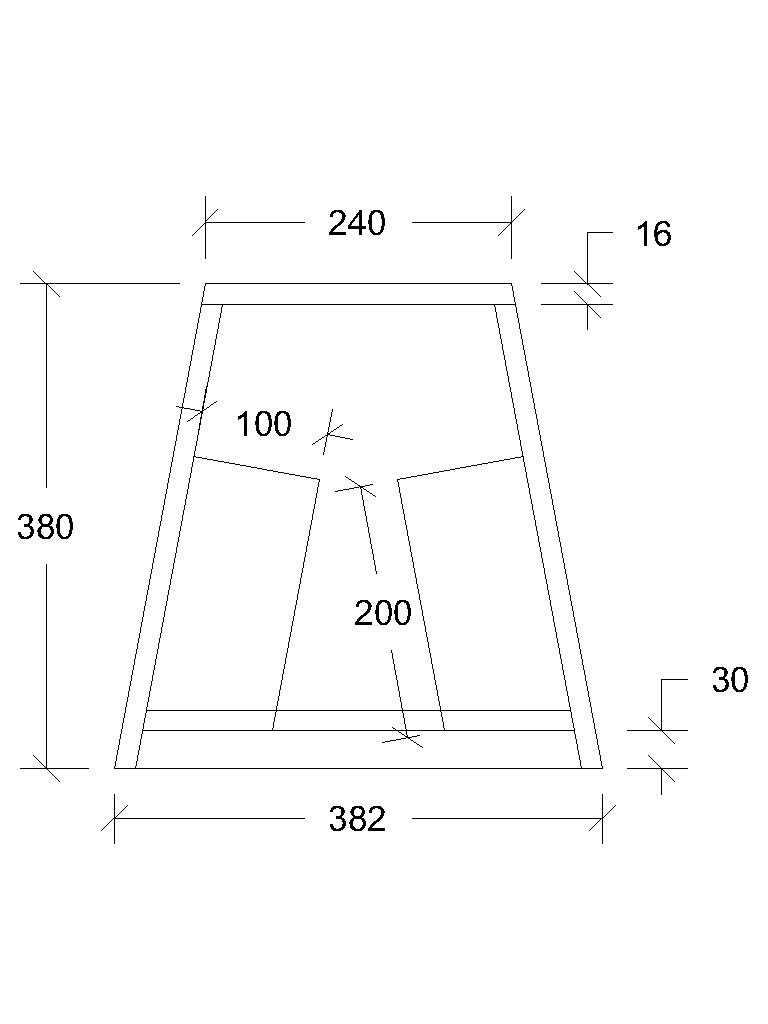

Salut..va cer ajutorul in vederea acordajului unei incinte trapezoidala, cu dif de 12" , 200 w si driver de 1". Postez schita boxelor, cu mentiunea ca imi trebuiesc cotele:x, y, z.
Scopul incintei: home use, fullrange.
Sper sa fie clara schita.
Multumesc...

latimea boxei este 35 cm, am uitat sa trec in desen. Acum am corectat si poza.
materialul din care vor fi construite incintele: PAL 16 mm

Bazat pe dimensiunile exterioare din desen am dedus aria trapezului din volumul interior ce ne intereseaza ca fiind 86763.42 mmp. Volumul interior net astfel obtinut va fi de 50322788.3 mmc pentru o inaltime a corpului de 580 mm, asa cum e specificata in desenul tau (inaltime interioara evident), deci aproximativ 50 l. Am scazut 5 litri volumul difuzorelor si o eventuala ranforsare ce mai bagi tu pe acolo, asa la ochi, ca atatea date ai dat si 2 litrii volumul porturilor.
Astfel rezulta, pentru un acordaj al incintei la 50 Hz in 43 l volum interior efectiv, dimensiunile porturilor: catetele de 100 mm si adancimea de 200 mm.
Volum-Model.jpg [ 42.94 KiB | Vizualizat de 5146 ori ]
Acum, nu stie nimeni cum se comporta difuzorul tau in 43 l cu acordaj al incintei la 50 Hz. Pentru asta trebuie sa cunosti parametrii TS ai difuzorului, sa faci simulari sa vezi viteza aerului prin porturi, raspunsul difuzorului; cine stie ce Fs are difuzorul tau.
Asa acordata dupa ureche poate sa sune a butoaie sparte. Eu de ce crezi ca am intrebat la ce frecventa doresti acordajul? Am fost usor ironic, recunosc :roll: .

multumesc, asa este nu cunosc toti parametrii difuzorului, deci o sa construiesc porturile rezonatoare cu dimensiunile date de tine. Multumesc mult pentru ajutor...
o sa revin cu poze si concluzii...
