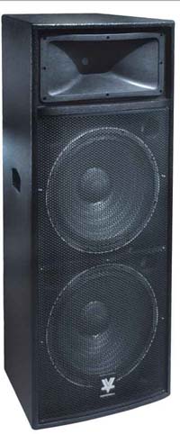

Buna seara tuturor userilor acestui forum.Sunt nou venit pe forum as avea si eu nevoie de cateva sfaturi si indrumari de la voi in legatura cu un sistem de sunet Vlliodor pe care-l detin si care este compus din 2 boxe de 350W si o statie de amplificare Vlliodor ds9701 de 2*115W.Si-au facut treaba cu brio in cei 2 ani de cand le am si banii pe ele i-am scos(chiar si peste)dar as vrea sa le aduc o modificare.Asa cum se vade in poza, as vrea sa tai exact dintre cele 2 difuzoare(la ambele boxe)ca sa obtin 2 subwooferi si 2 sateliti separati.Ma gandeam ca pana strang ceva capital si sa fac schimbari totale ca sa trec si eu la ceva mai performant, sa merg cu satelitii pe vechea statie(eventual sa pun niste filtre mai ok)si cu o putere pentru bass,la fel cu filtre bune.Credeti ca este o idee buna?Voi obtine un sunet mai de calitate decat asa cum sunt ele acum?Astept aici parerile voastre pro si contra.O seara buna!
PS: poza statiei este luata de pe okazii.ro si sper ca sa nu se supere proprietarul daca o vede pe aici.

Te complici inutil si degeaba. Eu personal am detinut modelul pe 15", nu 2x15 ca tine.
Vinde si statia si boxele cat mai repede si fa-ti ceva bun.
P.S: Cu ceva boxe 12" + 1" (combinatie destul de ieftina, ~700-800 ron ambele boxe) am dat CLASA celor 2 boxe 2x15. Si la bass, iar de medii/inalte nu mai vorbesc.

Pai in primul rand... bun venit !
Apoi, daca separi treaba acolo, volumul incintelor obtinute se schimba...
Trebuie avut in vedere reacordarea daca e cazul si neaparat folosit crossover (filtru activ) intre basi si sateliti.
In functie de difuzoarele care le ai, tre vazut daca mai da bine in incinte mai mici... pe partea de bass.
Apoi filtrul pasiv care ramane pe satelit trebuie modificat, avand o alta valoare ca sarcina pe partea de joase...
Poate e mai bine sa le lasi asa. :roll:

Mi se pare cel mai ok asa...
Plus motivele care ti le-a zis si ionut.
Si apoi iti faci alte boxe dupa buget. Oricum iti garantez ca daca bagi ~10 milioane in 2 boxe + 5-6-7 mil maxim intro statie o sa ramai masca atunci cand le auzi. Ceva 1x12 + driver 1" sau 1x15" maxim + driver 1".

Nu am avut ocazia sa ascult modelul asta de boxe dar varianta cu taiatul in doua e cea mai proasta. Te complici degeaba. Eventual fa-ti un subwoofer separat si pe astea le pui ca sateliti, daca ai bani schimba si inaltele cu ceva mai bun. Avand 2 difuzoare de 15 ar trebui sa sune CAT DE CAT bine pe medii daca pe bas nu se prea descurca.
Cat despre amplificare acolo iar ai de investit. Trebuie ceva amplificare pentru subwoofer sau subwoofere, depinde cate vei face, si daca poti fa rost de un amplificator mai bun pentru boxele astea. (evident ca vei avea nevoie si de un crossover)
Deci asta ar fi prima varianta.
A doua varianta ar fi sa le vinzi si sa iti faci alt sistem ceva mai potent. Dupa cum a spus si Valentin Iordache.
In locul tau as alege varianta a doua.

Daca ascultai asa ceva nu iti mai dadeai cu parerea asa :P
Sa foloseasca 2x15 pe post de satelit? Doar un om nebun ar face asa ceva :lol:
Suna cat de cat pe medii pentru ca e 2x15? Cu niste ew12 + comp34 de la 100hz in sus matur cu ele pe jos. Iar cu niste lw12 aproape le bat si pe bass (daca nu chiar le bat).
Variantele pentru el sunt:
-sa pastreze incintele actuale (nu sunt foarte rele, mai ales la aspect) si sa schimbe difuzoarele;
-sa vanda boxele complete si sa faca altceva de la 0 (sau sa cumpere gata facut);
Amplificarea ca amplificare, niste boxe bune vor suna cat de cat pe ce ai tu acolo, dar nu la potentialul lor maxim. La aia poti face upgrade dupa ce faci la boxe. Mai mult conteaza randamentul boxelor decat puterea aplicata.

Incintele 2 x 15" full-range: Au suficient bas-medi/inalte ///si fara lada bas (bineinteles ca , difuzoare bune nu ca LW si de gen!).
Tu ai sonorizat un party, o petrecere cu 2 boxe 2 x15"? Macar si un live show cu o formatie rock/pop in aer liber , cam pt. 500-600 partcipanti?

Catalin, eu personal iti recomand sa ramai cu incintele si sa schimbi tot in ele. Nu mi se pare ca arata rau. Dupa cum zice si Valentin, prima data fa upgrade la boxe si apoi la amplificator.
In varianta asta ai si avantaje si dezavantaje. In primul rand o sa ai nevoie doar de un amplificator, fara crossover si fara alte chestii, dar ca dezavantajul e ca nu le poti ridica la inaltime. Daca ai un buget destul de mic, poti sa mergi pe selenium 15pw4 + d220 ti. O sa fii multumit garantat.

Catalin, eu personal iti recomand sa ramai cu incintele si sa schimbi tot in ele.Daca ai un buget destul de mic, poti sa mergi pe selenium 15pw4 + d220 ti. O sa fii multumit garantat.
Daca nu erau cu 2 dif-uri de 15" per boxa as fi urmat sfatul tau, dar in cazul meu ar trebui sa cumpar 4 difuzoare selenium pe care mi le-ai recomandat si bugetul actual nu-mi prea permite o astfel de investitie decat daca poate reusesc sa vand difurile mele ca sa raman cu cutiile. Ms de sfat oricum. Cu stima!
