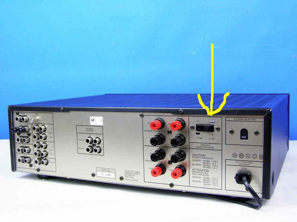

 Subiectul mesajului: Re: Selectare impedanta amplificator functie de boxe
MesajScris: Mar Apr 05, 2011 8:23 pm
Mesaje: 1144
Salut ! Bun venit !
De regula cand pe incinte se specifica 4-8 ohmi ar fi echivalent
ca se pot folosi si pe amplificatoare de 4 ohmi si de 8 ohmi.
Asta inseamna ca ele sunt de 8 ohmi, asi putea sa bag mana in foc pt asta (daca firma e serioasa).
Ce nu am priceput e partea cu comutator pentru selectie pe amplificator... :?
Am vazut acel comutator pe spate... nu stiu ce face (electronic vorbind).
Ar putea comuta tensiuni de alimentare pentru etajul final in functie de impedanta folosita ? :| :shock:
Cate perechi de incinte ai?
Daca ai o singura pereche atunci poti sa dai pe 4 ohmi si sa asculti,
apoi poti da pe 8 ohmi sa vezi daca ai ceva castig de spl (daca se aude un pic mai tare)...
Daca da, lasa pe 8 ohmi...
Daca vei folosi vreo data 2 perechi, tre sa comuti pe 4 ohmi.
PS: pentru siguranta maxima, ar trebui sa il pui pe 4ohmi pana afli cat au incintele exact.
daca e pe 4 ohmi si pui incinte de 8 nu e problema, dar daca incintele sunt de 4 si lasi ampliful pe 8, nu e bine.

Merci dar eu folosesc boxele astea intr-un apartament, pe ele scrie inspemii de wati....nu-s reali dar urla de draq le ia (si din pacate doar atat), folosesc doua bucati, mai sus de 50% din volum e jale...si pica faza cu cresterea puterii, va intreb dpdv al fiabilitatii pentru amplif/boxe daca ar fi ceva....
De masurat boxele nu am nici sculele si nici experienta necesara pentru asa ceva.
Stima.
PS: Si inca ceva, ar fi oare vreo diferenta pentru un traseu de cablu de 7 metri x 2(boxe) amplif-boxe cu grosime de 3.5 fata de 2.5 ?
