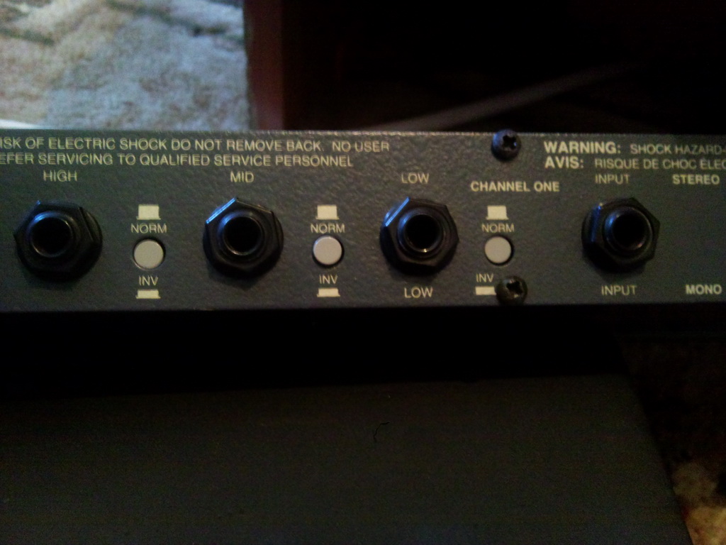

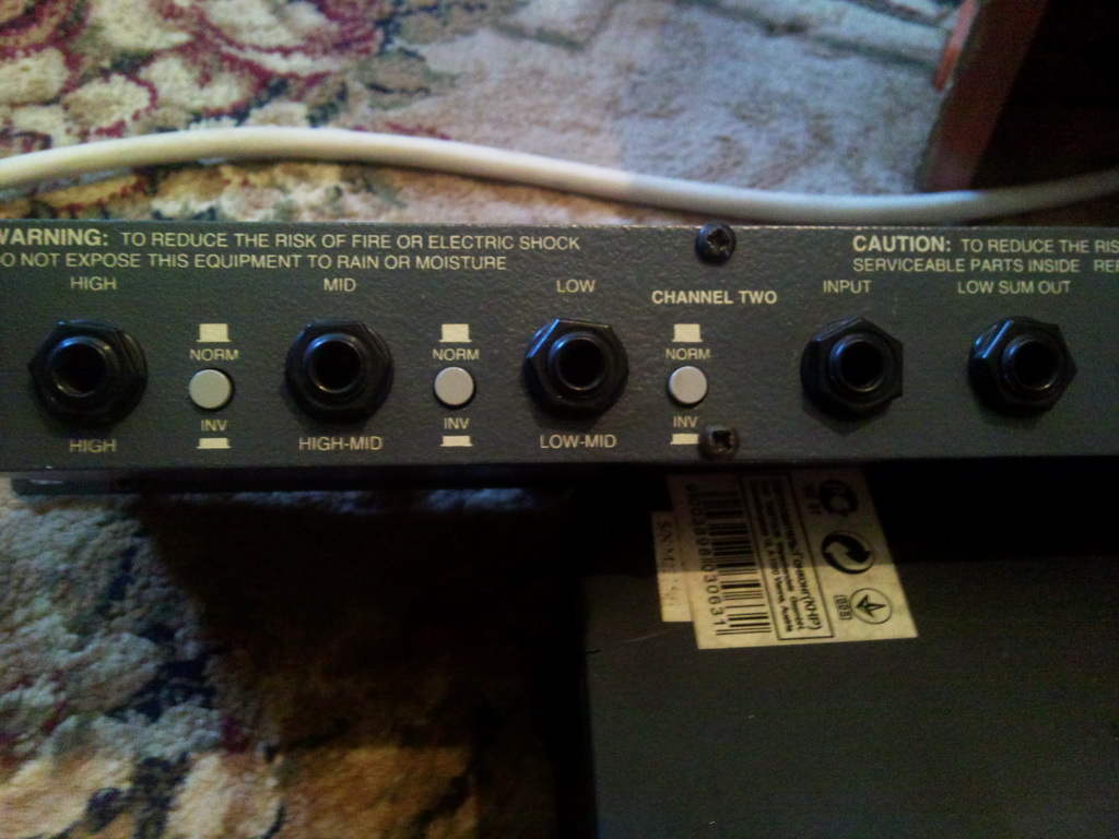

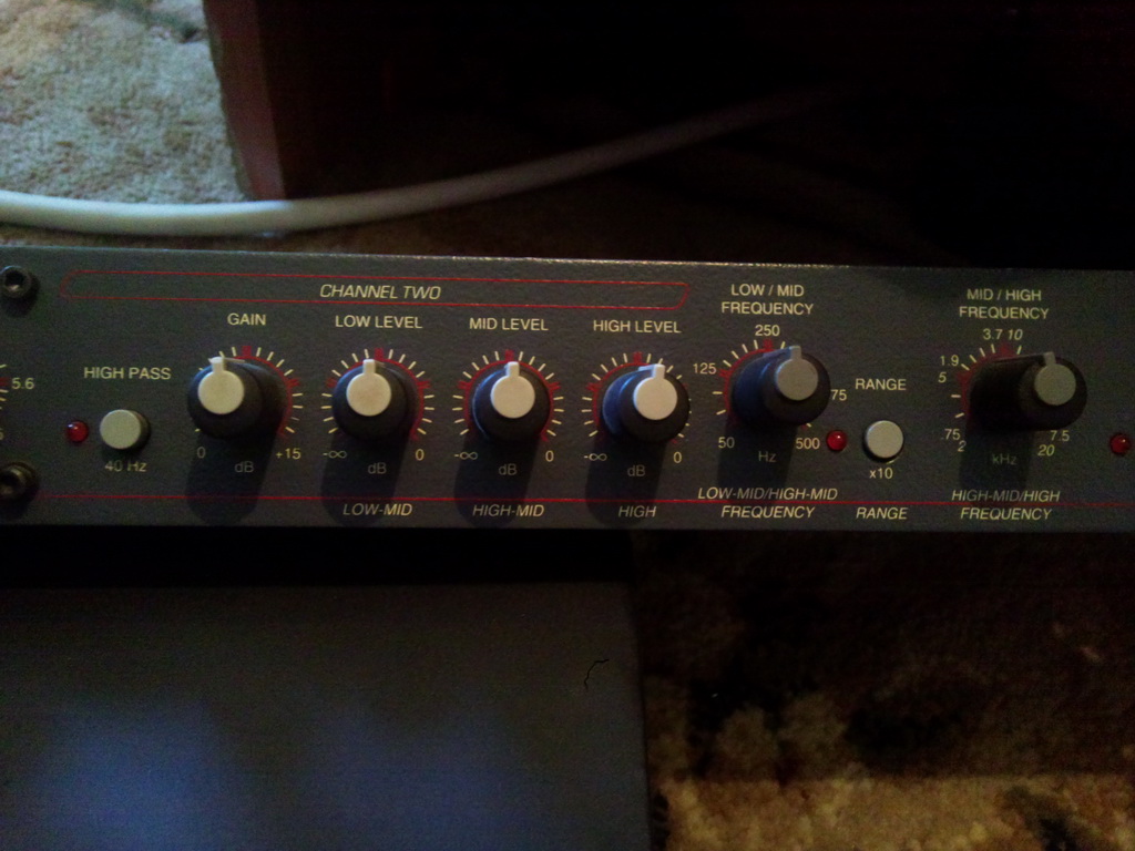

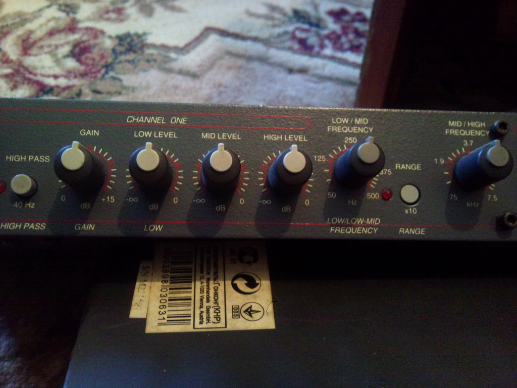

O sa fac astazi poze cat mai clare ca sa va dati dvs seama din poze ca eu sincer va spun ca sunt termeni noi pentru mine ce-mi spuneti si nu inteleg prea mare lucru. O sa fac/atasez poze astazi si din fata si in partea din spate. Va multumesc pentru raspuns.
Pozele sunt facute din 2 bucati (tot cross-ul impartit in 2 cadre, parte stg si parte dr), sper sa ma lamuriti si pe mine.

Ai lipsa in frecventa pe doua cai cum vrei tu sa-l folosesti,dar ATENTIE. sunt baieti care folosesc behringer 3400 care are tot 3 cai pe doua cai. basi si sateliti. Poate ei pot sa-ti dea o sugestie.incearca totus. basii pe bass taiat la 100-120hz,iar satelitii pe medii cu xoverul la max. (x over sunt potentiometrii pe care scrie frecventa. hz Khz) dar cred ca asa o sa ai nare lipsa de inalte. A doua varianta. Mergi cu satelitii de pe inalte cu x. over la minim. Tu nu ai cumparat ce trebuie. incearca sa faci un schimb cu cross doua cai stereo. Poate cuiva ii trebuie 3 cai. Atentie. cross tau e un crossover bun dar nu e ce-ti trebuie. EDIT Behry cx3400 are doua sau trei cai stereo. Se poate folosi si 2 cai. Al tau nu.

din pacate acest crossover este 3 cai nativ nu are mod pe 2 cai asa cum are Behringer CX3400.
Mai pe scurt nu se poate folosi pe 2 cai

vezi in manualul lui daca are intrari si iesiri balansate(jack mare stereo) sau ne balansate (jack mare mono) in cazul ca este nebalansat XLR masa la 1; firul cald la 2 ;punte intre masa 1 si 3 (3 este pinul de la misloc). la jack masa la masa jackului si firul cald la centru daca e balansat. la xlr masa 1; firul cald 2 si celalalt fir 3, La jack( treb jack stereo) masa la masa jackului firul care este la 2 in xlr in varful jackului. iar celalalt la misloc. Bafta . Il poti folosi pentru basi

cred ca se poate face o improvizatie, sa faci un cablu cu 2 Jack la un cap, si 1 XLR la celalalt capat. cele 2 Jack le bagi la mid si high, xlr in amplif si teoretic, ar trebui sa intre si medii si inalte in sateliti, deci sa fie ok.
Nu am testat-o, dar ceva din creierul meu spune ca e o solutie. Poate fi incercat.
