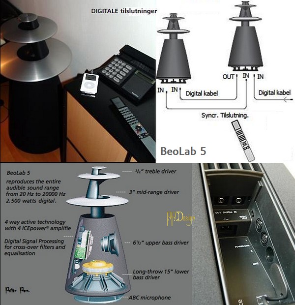

scurt si la obiect zici dar si dezamagitor pt mine..
schema mea era simpla: dif inalte 8ohm + dif medii 8ohm + dif low 8ohm + dif low 8ohm PRINSE la un filtru pe 3 cai Via 1 canal de la amplifcatorul de 8 ohm
ACUM vin si plusez.
Cum reusesc sa fac o legatura per boxa cu 4 cai nu cu 3 cai cum aveam initial asemanatoare celor de la Bang & Olufsen si anume beolab5 adica sa transform: dif inalte 8ohm + dif medii 8ohm + dif mediu-low 8ohm + dif low 8ohm PRINSE la un filtru pe 4 cai Via 1 canal de la amplifcatorul de 8 ohm
mai pe scurt exista sau se poate face un filtru care sa fie midwoofer astfel incat la final adaugand cele 4 dif a cate 8ohm fiecare(inalte, medii, midwoofer, woofer) sa rez in amplif tot 8 ohmi?
stiu ca suna complex dar ma gandesc ca se poate altfel nu am mai avea atatea combinatii de boxe pe piata

Pai Beolab5 sant boxe active ! ( se vede si din poza )
Inauntru are amplificare separata pt fiecare difuzor. Mai multe detalii aici: http://www.bang-olufsen.com/en/sound/lo ... s/beolab-5
Se poate face un filtru pe 4 cai , dar este foarte dificil de realizat ( necesita experienta si mult timp ) si foarte scump.
