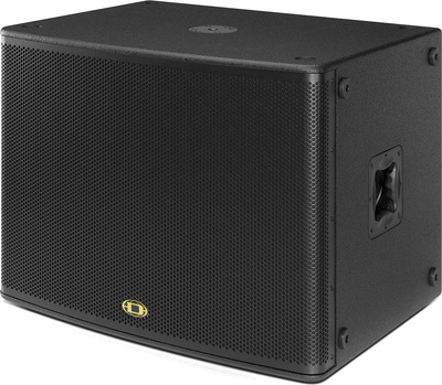

In vacanta asta vreau sa incep sa construiesc 2 sateliti si 2 basi.
As vrea niste proiecte pt. incinte si o recomandare de difuzoare (intre 200-400 lei buc/difuzor) (vreau sa sune frumos, eu acum detin o boxa behringer b215a si parca nu face fata la ce sunet vreau eu sa aud)
Satelitii as vrea sa arate asa (ceva de genu, poate chiar si mai frumos): Imagine
Iar basii asa: Imagine sau asa: Imagine
Sau: Imagine (astia imi plac cel mai mult [vorbind si de sateliti (cei de sus) si de basi (cei de jos)] )

osb de 8mm? e mult prea firav pt difuzoare.... daca folosesti osb trebuie macar 15mm pt sateliti si 18mm pt basi

nici o sansa. bugetul este prea mic.nici macar doua difuzoare si doua drivere decente nu poti cumpara cu banii astia. nu poti face sateliti sa sune mai bine ca behry care-l ai. gandeste-te filtre,tabla perforata burete sau vatelina manere pufere etc.... vrei si basi in 2000 ron??? dupa pozele care le-ai pus se vede ca nu esti pretentios :lol: :lol:

eu zic ca la 2000 lei sati ei gandul de la basi deocamdata . cumpara ceva pe 15" de la selenium, paudio, eminence , combinat cu un driver gen d220ti sau poate ai noroc sa gasesti gata facute . uitate pe la vanzari

Eu vreau deocamdata un proiect de satelit si bass asemanator cu boxele din ultima poza de mai sus si o recomandare de difuzoare asa mai ieftine 400-450 lei pt medii-bass si 100-200 lei pentru drivere) si o recomandare de filtre (satelitul sa fie pe 2 cai, iar bass-ul pe 1 cai)

daca tu nu stii ca buretele de care spui se lipeste peste tabla perforata,sfatul meu este sa cumperi doi sateliti facuti de-a gata. vezi poate te ajuta domnul Mircea. crede-ma este ff greu sa faci incinte fara sa ai habar. ai sa investesti bani fara un rezultat bun.. cu ce ataci tu basii si satelitii? ce puteri ai? DIFUZOARE IEFTINE SI BUNE NU AI SA GASESTI NICIODATA. NU EXISTA ASA CEVA. ps. daca vrei sa faci boxele ca in fotografii nu ai sa reusesti. in primul rand sita,tabla perforata de care spuneam este dedicata pt modelul respectiv. daca nu ai procesor,filtrele sunt o mare problema.nu vreau sa te dau inapoi de la ce vrei sa faci,dar este imposibil fara cunostinte temeinice. SAL PA 50100 GRESESTI DIN START

Din spusele tale de pana acum , rezulta destul de clar ca nu ai destule cunostinte ca sa iti poti face singur proiectul, si inca ceva , nu reusesc sa imi dau seama cum gandesti tu "ieftin ,si care sa sune bine" cand o sa gasesti asa ceva sa ma anunti si pe mine , asa ca pune frumos mana pe mouse si uitate pe la vanazari si cumpara ...ca la 4000 ron gasesti 2 sateliti si 2 basi.
App ..ia o placa deaia de osb si uitate la soare prin ea ...o sa vezi o groaza de portiuni neuniforme prin care patrunde lumina ...
tu vrei calitatea dynacordului cu placi de osb de 8 mm...zau ma faci sa cred ca ne cam iei la misto...

mag 1554 este o alegere buna, insa treb driverul de 2" cu bobina de 3. daca poti face rost si de doua filtre din boxele md554, ceea ce e ff greu ies full range foarte ok ei au componentele astea in boxe care suna super. la evenimente mai mici si fara pretentii faci fata cu doua fullrange. daca-ti trebuie schema de la filtru ti-o pot da.
