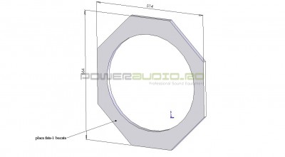

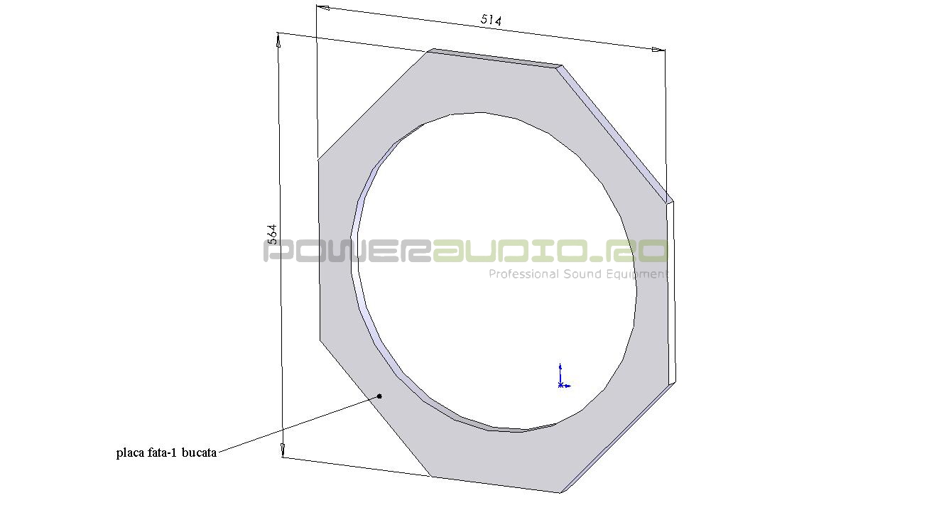

Material 18 mm.
Cutlist:
placa fata.jpg [ 107.2 KiB | Vizualizat de 11748 ori ]

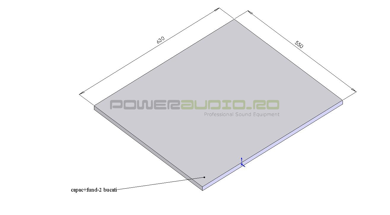

capac+fund.jpg [ 102.41 KiB | Vizualizat de 11748 ori ]

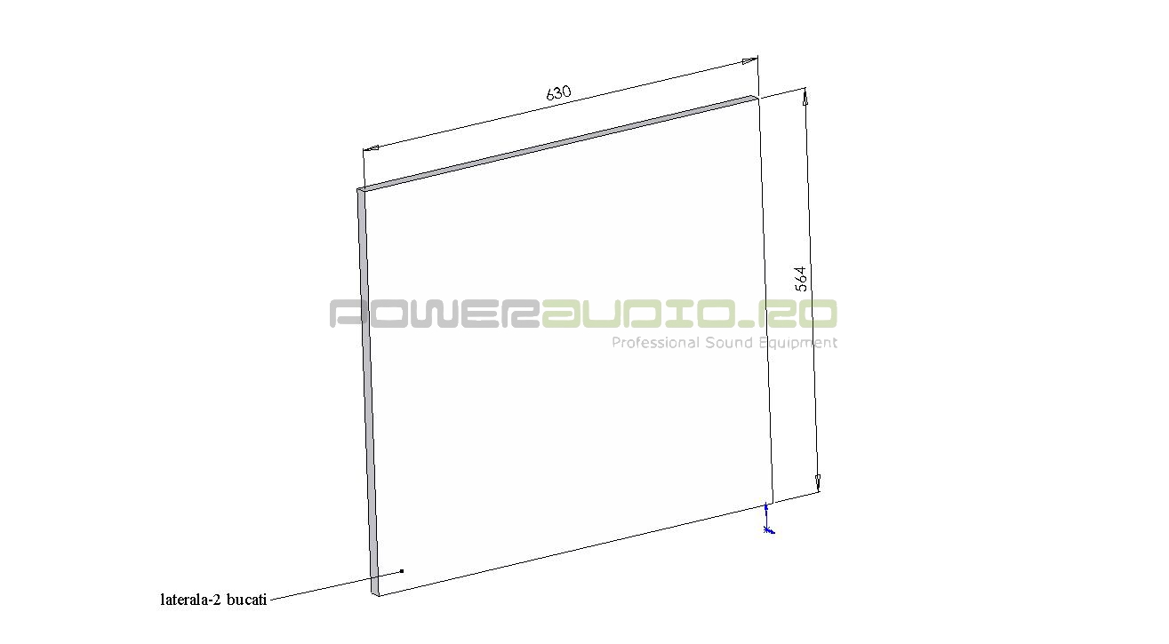

laterala.jpg [ 72.61 KiB | Vizualizat de 11748 ori ]

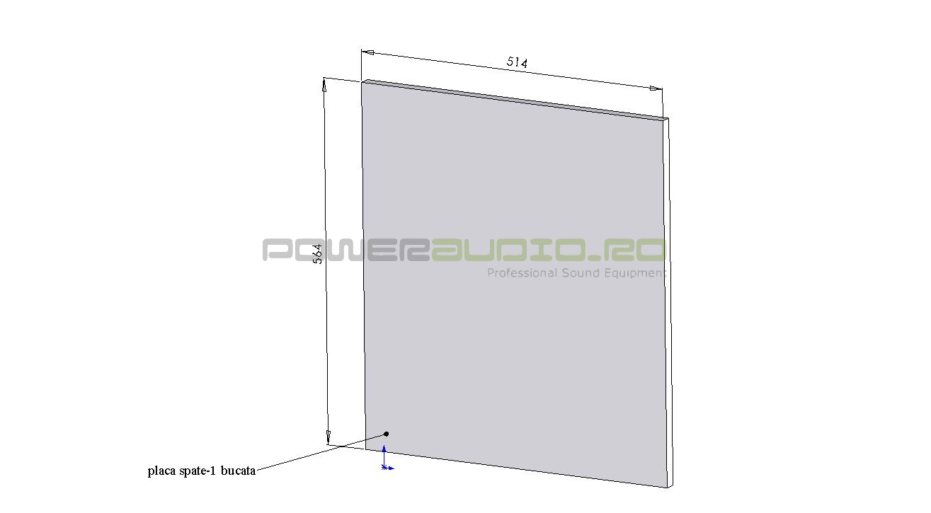

placa spate.jpg [ 65.96 KiB | Vizualizat de 11748 ori ]

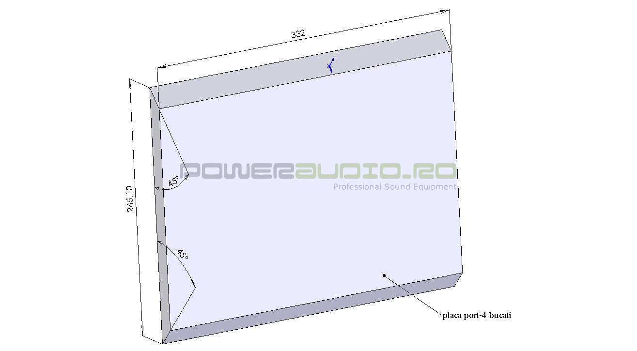

placa port.jpg [ 105.38 KiB | Vizualizat de 11748 ori ]

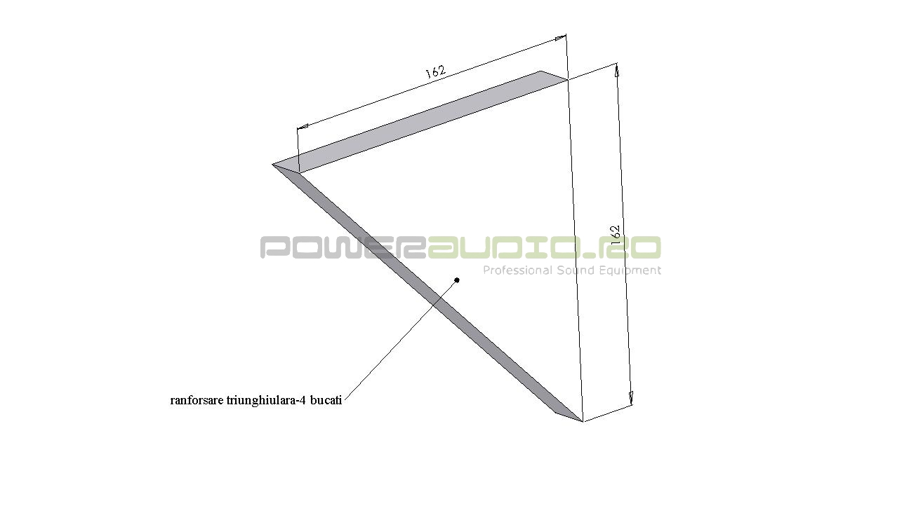

ranforsare triunghiulara.jpg [ 84.36 KiB | Vizualizat de 11748 ori ]

dacian..obesrv o diferenta a dimensiunilor date in prima poza fata de restul pozelor, ma refer la adancimea boxei, este facuta intentionat sau e o mica greseala?
www.bygmstudio.ro
 Subiectul mesajului: Re: Proiect subwoofer BR cu FL-18ELF , C18ELF, SD-18EL
MesajScris: Mie Mar 16, 2011 2:23 pm
In proiectul original nu e "adancita" fata incintei pentru a putea monta tabla perforata,de aceea e diferenta de adancime.Asa am facut la majoritatea proiectelor unde am considerat ca e necesar a "adanci" placa frontala.Volumul intern a ramas neschimbat.

salut ..ajuta-ma te rog..am o nelamurire....deci, vad ca o cateta a portului rezonator este de 18 cm...de unde incepem masurarea, din exteriorul boxei sau doar de la fata boexei?
Ma gandesc ca este mic portul daca este masurata cateta din laterala boxei.
Cum e?
www.bygmstudio.ro
MesajScris: Mar Mar 22, 2011 1:24 pm
Mesaje: 19933
180-18=162mm
cateta are 162mm daca este masurata in interior
