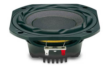

Originalul este 6ND430 , de la 18 Sound .
Sa asteptam pana vor aduce difuzoare compatibile cu acesta Dnii Mircea Bartic si DNA !
