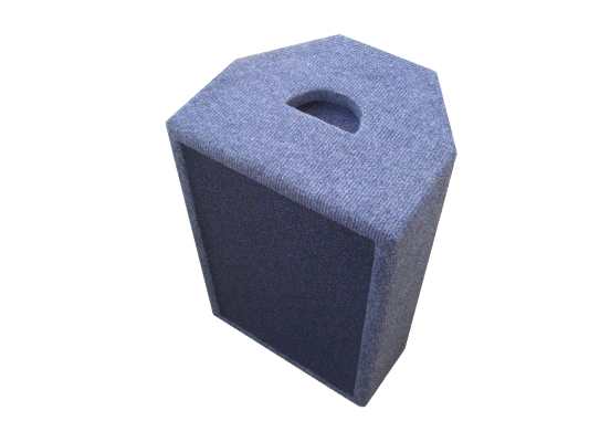

aici aveti planul de constructie al unui satelit dotat cu difuzor de midbass E10-150S, E10-200s, sau S10-64W
http://www.diy.poweraudio.ro/albums/use ... 0_150S.pdf
ca tweeter se va folosi
PHT 411
PHT 408
PHT 405

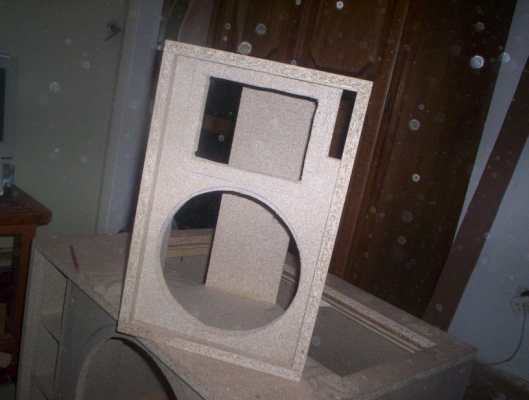

atentie mare la amplasarea componentelor deoarece satelitul este facut foarte inghesuit, pentru a ocupa minimul de spatiu :!:
portul de reflex va fi amplasat ca in poza de mai jos
adancimea portului este de 18mm, adica exact grosimea materialului din care este confectionata incinta

remarc la acest satelit portul bass-reflex gen Martin Audio. :wink:
combinatia p-audio e10-150s + pht 411 este bestiala.
www.karma-audio.ro
 Subiectul mesajului:
MesajScris: Mie Dec 21, 2005 2:31 pm
portul a iesit asa din motive de amplasare a componentelor pe fata incitei. :lol:
cand l-am proiectat nu stiam ca Martin Audio foloseste acelasi tip de amplasare a portului

nu pui te rog o poza o poza cu satelitul finalizat? Cu taiatul la unghi cum faci? le tai acolo unde tai palul sau folosesti ferestrau pendular?
MesajScris: Dum Ian 22, 2006 9:09 pm
taierea la unghi se face pe un fierastrau de masa (circular)
